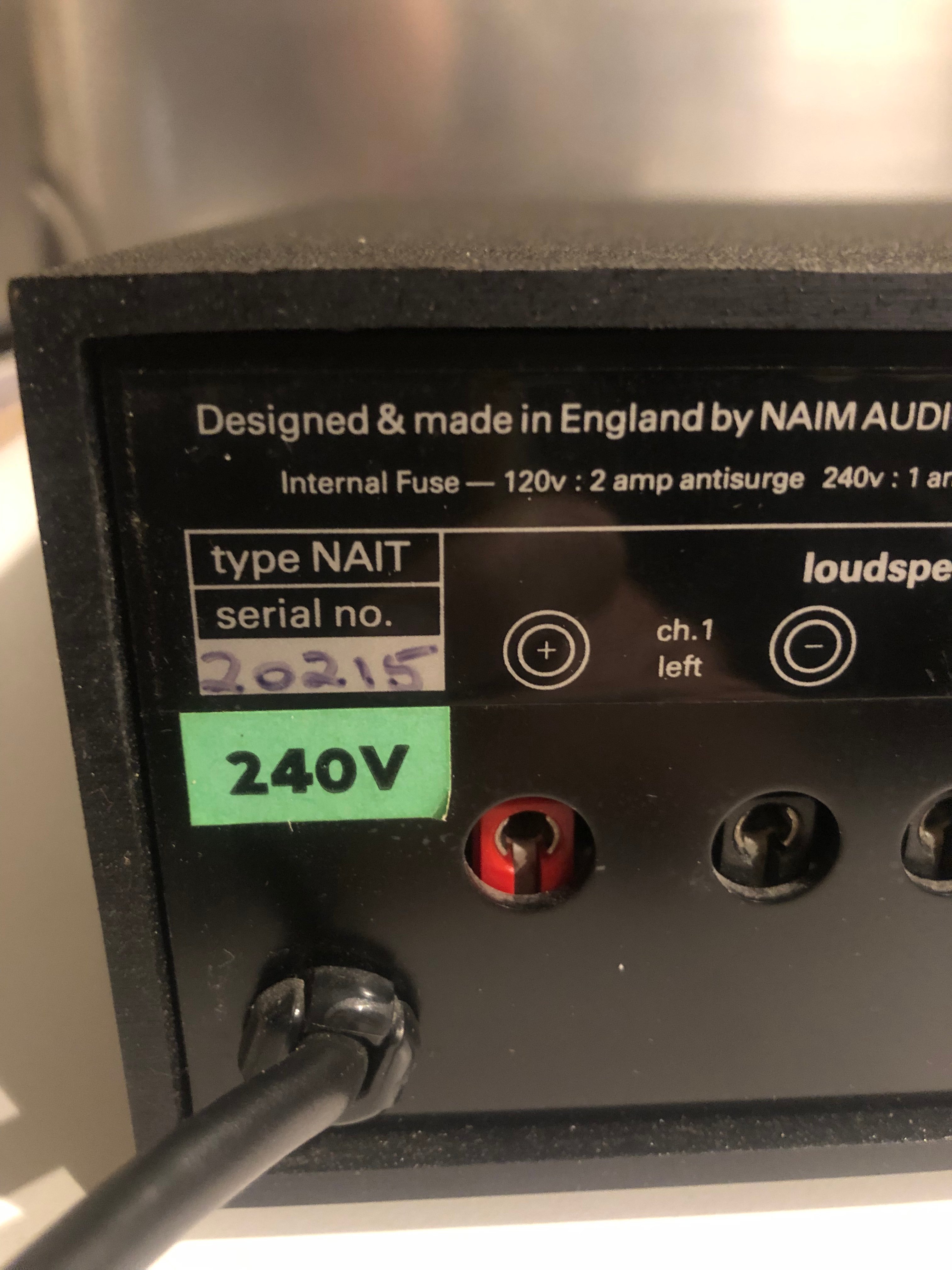

bonjour à tous , comme le titre l'indique , je me suis acheté très récemment un Nait 1 .
j'ai vu une annonce dans mon secteur , et après une petite négociation , j'ai pu récupérer cet ampli qui continue de faire couler beaucoup d'encre sur ce forum et d'autres.
mon exemplaire est en bon , voire très bon état esthétique , d'après le numéro de série , il daterait de l'année 1985 .
je me suis juste contenté de l'allumer et de l'admirer :cool:
je pense qu'il est d'origine même si les spécialistes pourront le confirmer.
Je vais le mettre en route cet après midi et vous ferai un petit retour après , n'hésitez pas à me donner conseils et infos , je suis preneur ;)

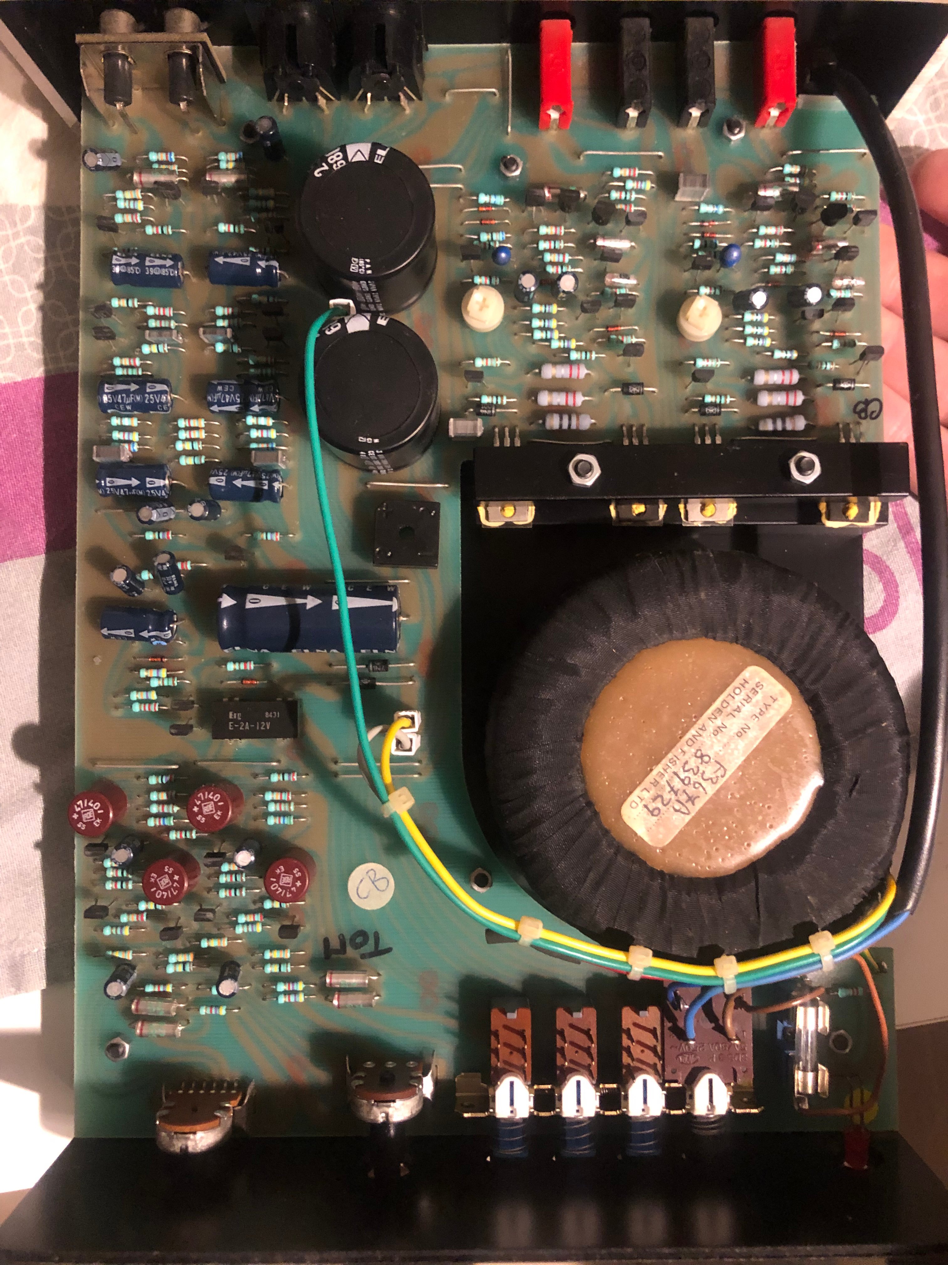

Salut,
En effet il est encore d'origine, en full Elna pour les chimiques.
Si tu as un multimetre tu peux mesurer le courant continu en sorties hp avant de le brancher sur tes enceintes et régler les courants aussi.

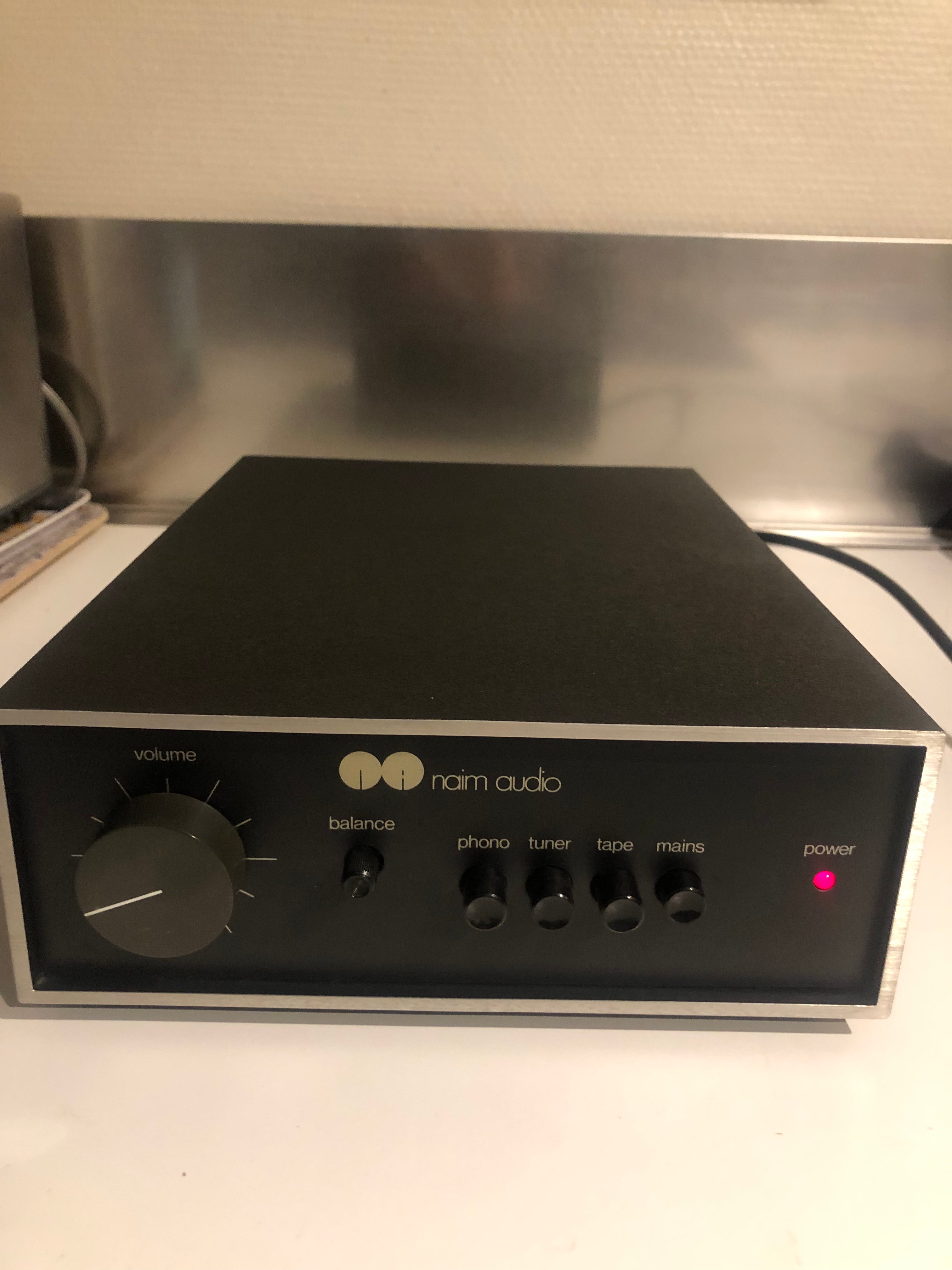

Très joli, tu va faire des jaloux 😉

bonjour Manu , merci de ton retour , j'ai un multimètre , si mes souvenirs sont bons (c'est loin pour moi !!!!) je dois mesurer une intensité en Milli Ampères , mais quelle doit être sa valeur ? et alors pour le réglage du courant , tu m'as perdu :hehe:
manu67
Messages : 2698
Re: Un nouveau Nait 1
Message par manu67 »
Oui position 200mA
On doit être entre 3 et 20mA environ
Pour les courants si tu n’as pas de petite pince, il faut faire attention, risque de court circuit avec les longues pointes de touche.

Superbe ! J'ai rarement vu de Nait en si bon état, la façade avant semble neuve ! Bravo !

On dirait un Nait 50 !!! Bravo !!

merci pour tous les messages sympathiques :cool:

Oups c’est une tension en mV pas en mA, pardon

Il faut penser à refaire les soudures des fiches HP elles se fatiguent rapidement avec les câbles Naca….
Sinon oui réglage des tensions + et - puis du bias a vérifier.
Bonne écoute …

bonjour Cédric , j'ai compris pour mesurer les tensions sorties HP et les valeurs , par contre le reste c'est du chinois pour moi , je suis nul quoi , comment régler ces tensions ? réglage du Bias ? je parle en pratique , sur le circuit imprimé ?
Faut il laisser un peu l'ampli chauffer ? volume au mini ?
bref comment procède t'on ?
désole pour mon ignorance
:pleur4: :pleur4:

belle acquisition, il est magnifique !!! :super:

Oui il a vraiment de la gueule :coeur:
