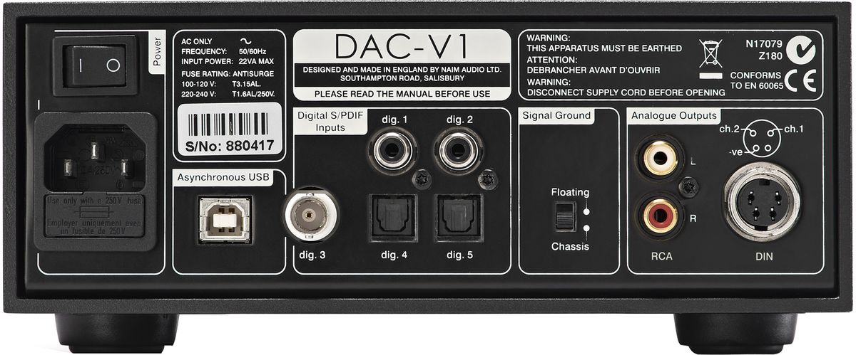

Bonjour à tous,
Après des années avec un Nap 200, j’ai des envies de Nap 300.
Mais je souhaite garder mon Dac V1.
Est ce jouable et pertinent d’associer un Nap 300 à un Dac V1 via une Hi-cap ?
Un système le plus simplifié possible est mon souhait.
En vous remerciant
Bien à vous

Du coup quelles solutions s’offrent à moi ?
Suis-je obligé de me passer de la partie pré amp du Dac V1?
En vous remerciant.
En vous remerciant.

La fonction préampli du DAC V1 marchera avec le NAP300. Mais elle ne sera pas au niveau de l'amplification....

Ah donc faisable mais pas avec une Hicap.
J’ai simplement analysé les entrées du Nap 300 (2 XLR une pour chaque voie je présume ?) et la sortie 4 pin du Dac V1.
Pour réaliser le raccordement quelles seraient vos suggestions ? Un câble 4 pin splitté vers les deux XLR ? Une boîte en plus mais laquelle ?
J’ai cherché dans les manuels mais je n’ai pas trouvé la réponse.
En vous remerciant
En vous remerciant

Arf ! A terme la boîte cohérente serait un préampli (avec son alim.) du niveau du NAP300

ou un Star Lite puisqu'il n'y a pas besoin de CD
Pour en revenir aux câbles il doit être plus facile de faire ou trouver deux RCA/XLR qu'un DIN4/2 XLR.
Peut-être solliciter jUbO ...

Oui, RCA et DIN (mais pour rester dans l'univers Naim une seule DIN
De toute façon je ne vois pas l'intérêt de vouloir raccorder un NAP300 à un V1

À la sortie du DAC V1 son partenaire naturel était le NAP100,
Aller plus loin que le NAP200 me paraît illusoire, même si je montre un peu la mauvaise voie en associant Qute2 et NAP250DR. On finit par avoir une impression de manque…

Je réfléchis à passer d'un NAP 200 à un NAP 300 en prévision d'un upgrade d'enceintes, 804 N vers les colonnes plus imposantes (803 ou 802 en série Diamond).
Concrètement, je pense que le NAP 200 sera insuffisant (je peux me tromper, ça ne me poserait aucun problème j'économiserais ahah).
J'aime le DAC V1 car le fonctionnement est limpide. Je branche au MAC, je lance TIDAL et clique sur le mode exclusif, ça marche.
Je n'ai donc rien à lui reprocher, il est compact et fait le taf pour moi (en sans fil, Mac en récepteur Airplay ça marche très facilement).
Un ampli de puissance reste un ampli de puissance et donc un NAP 300 reste et restera dans mon esprit une tuerie, je pourrai le garder longtemps avant d'en venir à bout ou qu'il meure de l'obsolescence.
Les intégrés je ne suis pas fan. Les NOVA sont la solution ultime pour le gain de place, mais je pense que l'évolutivité est beaucoup moins présente et si un jour il n'y a plus de mise à jour de firmware je suis chocolat.
J'intègre que le DAC V1 n'a pas été pensé pour driver un NAP 300, qui est très généralement recommandé avec des préamplis plus musclés et travaillés (252/282/ etc...), mais je n'ai pas la possibilité d'empiler les boîtes.
Je retiens que le DAC V1 pourrait driver le NAP 300 via un câble RCA vers double XLR et qu'il n'y aurait pas d'autre solution.
J'vais pensé à une Hicap à intercaler entre le DAC V1 et le NAP 300 (Din DAC V1 vers Hicap en cocker 4 puis double socket 2 et 3 Hicap vers NAP 300).
Mais à vous lire qui êtes plus experts que moi je fais fausse route.
Est-ce une hérésie dans tous les cas ?
Bien à vous
