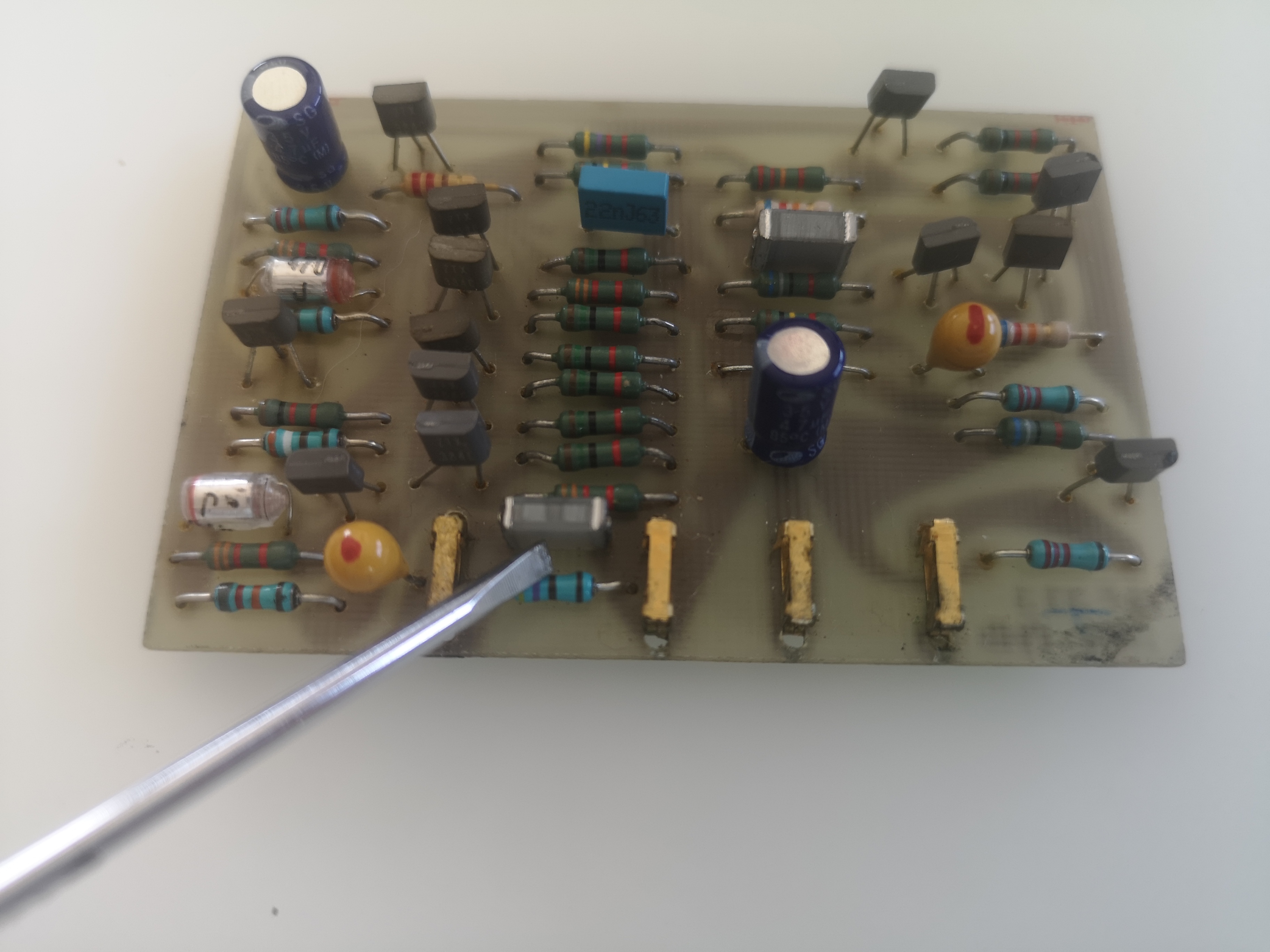

Bonsoir
Quelqu'un peut-il m'aider à identifier cette carte phono MC NA 323/3 :
s'agit-il du type K pour cellules MC Linn ?
ou bien du type S pour autres celules MC ?
A quoi distingue-t-on les deux types de cartes 323 ?
Merci d'avance.

N'y a t-il pas un K marqué quelque part sur la carte?
Messages : 4023
Marc a écrit :N'y a t-il pas un K marqué quelque part sur la carte?
Il y a bien un petit grigri écrit au feutre noir sur un bord du circuit imprimé et qui pourrait ressembler à un K. Mais c'est pas bien flagrant ! En tout cas pas suffisamment pour emporter une certitude.

groucho78 a écrit :Bonsoir
Merci d'avance.
La carte, que tu présentes est une "K".
La "S" est différente, les condensateurs Tantale goutte et les 47µF EKU sont placés différement sur le circuit.
Chris94

Petite question subsidiaire : quel effet sonore si on utilise ce type de carte avec des cellules MC autres que Linn ?
Merci

groucho78 a écrit :Bonjour,
Merci beaucoup Chris94.
Merci
j'ai les deux, il faut que je test, mais vu les différences d'impédances, c'est certainement peanuts, peut être plus de gain sur la K.

Pour distinguer le type de carte na323 :
http://www.neilmcbride.co.uk/mcboard.pdf
323E MC phono boards, 400 µV, 560 Ω
323K MC phono boards, 100 µV, 560 Ω, R1=560ohms et c9=1nF
323S MC phono boards, 100 µV, 470 Ω, R1= 470 et c9=6,8nF
La résistance et le condos sont prêts du tournevis, le condos comporte une inscription si vous n'avez pas d'appareil de mesure
