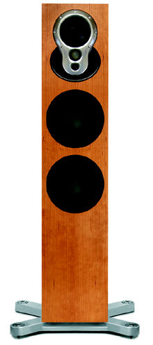

Quelques lignes pour vous décrire mon expérience relative à un passage en actif sur des enceintes Linn Akurate 242 poussées (en partie) par des électroniques Naim...
Les électroniques : CDX2/XPS2/282/HiCap2/250.2 au départ, le 250.2 ayant été remplacé par une paire de Linn AV 5125 + cartes Aktiv (placées à l'intérieur des amplis).
Le passage en actif sur des enceintes Linn s'opère presque obligatoirement à partir d'amplis Linn. L'alternative est d'utiliser un filtre externe Linn - Akurate Aktiv crossover dans le jargon Linn - qui reste particulièrement onéreux (>10k€ la paire) mais peut alors permettre d'utiliser des amplis d'autres marques.

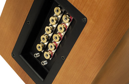

Les enceintes : Les Akurate 242 sont des enceintes colonnes 5 voies. Pour les passer en full actif, il faut donc un total de 10 voies.
Dans mon cas, j'ai donc choisi des les alimenter avec 2 amplis 5125, qui sont des amplis 5 voies (chaque voie pouvant délivrer 125 W sous 8 Ω), soit un total de 10 voies en tout :lol:.
Chaque ampli est alors dédié à une enceinte. On compte donc 5x2 = 10 câbles par enceintes (!), soit un câble Linn K600 + 1 K400 par enceinte.
