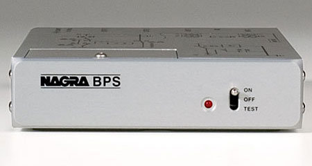

Re: Stageline : comment l'utiliser avec un Nac 82?
Tu as le choix entre ces 2 produits :
Lequel choisis-tu ?
Lequel choisis-tu ?

J'ai retrouvé des transfo Ortofon pour élever la tension des cellules, un gros (stéréo) et 2 petits! Je vais essayer cela en attendant de faire un choix. Troubadour en a deux à vendre mais le Nagra il le fait trop cher

le nagra est le top quand meme
le nagra, je te le fais au même prix que le magasin où je l'achèterai pour te le vendre, ça te va ?

Zut alors... je croyais avoir trouvé un bon plan
Ben alors va pour le Pro-ject, à défaut de merles, on mange des grives!
Le project, je te le prête le temps que tu lui trouves un acheteur
