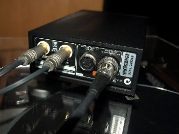

Marque : NAIM AUDIO
Type : STAGELINE (ampli phono)
Modèle : K (cellule MC)
Prix de vente : 250 euros
Numéro série ou année : 235 218 (2006)
Première main ? non
Date, lieu et prix d'achat : 2009
Facture conservée ? non
Etat du matériel : Excellent
Livré avec : câble noir SNAIC 5 broches
Lieu où se trouve le matériel : St Cloud 92 - remise sur Paris possible
Expédition possible ? Oui
Mode et Frais d'envoi : si besoin Colissimo 15 euros
Je viens d'offrir un LINTO à ma LP 12. Je n'ai donc plus l'usage du STAGELINE.

franck0303
Re: NAIM STAGELINE K
Message par franck0303 »
Bonjour jeffou,
Comment se branche le stageline sur le préampli, le stageline doit-il etre alimenté par une alim externe (Hicap). Actuellement je posséde des cartes phonos internes K dans mon 52. L'utilisation d'un stageline sur mon 52 améliore t'il l'écoute par rapport aux cartes internes.
Merci pour tes réponses
Franck

S5-Pro
Messages : 4373
Localisation : Munich
Re: Vds Naim Stageline K
Message par S5-Pro »
Théoriquement non, car ce sont les mêmes cartes et dans le 52 elles sont alimentées par deux régulateurs séparées du Supercap. De plus la solution des cartes internes permet de diminuer le nombre de lignes de masse. S tu utilise un stageline avec une HC pour l'alimenter, la masse doit passer aussi par le HC.
Or chez Naim la masse c'est sacré ...
En fait il y a (toujours en théorie) quand même un petit avantage au stageline car les connexions de masse signal (entrée) et masse commune sont séparées alors que sur les cartes internes elles sont ensembles (j'ai modifié mes cartes 322s "à la stageline" et la différence est bien réelle) mais est-ce que cela va procurer un avantage au stageline par rapport aux cartes internes du 52 en pratique ??? je ne sais pas.
Olivier
S5-Pro
Messages : 4373
Merci eric pour les infos, mais je ne comprends toujours pas comment brancher le stageline sur mon 52 s'il est alimenté par une hicap.
Platine -> Stageline -> HiCap -> 52 -> SC -> Ampli
Le signal et la masse circulent du stageline vers la Hicap (pour aller ensuite au 52) et le 24V circule dans l'autre sens pour alimenter le stageline.
Dans ce cas tu n'utilises évidement plus les cartes phonos internes au 52.
Olivier
PS: Voir la page donnée par Eric 76 mais prendre le fichier pdf du superline en page 6 où se trouve un schéma expliquant la connexion via une HiCap.

eric76
Messages : 2126
Localisation : Seine Maritime
Message par eric76 »
franck0303 a écrit :Merci olivier pour les infos, tout est vraiment beaucoup plus clair maintenant. :bravo
La seconde DIN du Stageline (la première version n'en était pas équipée) permet son alimentation par iSupply qui ne peut transmettre le signal.
