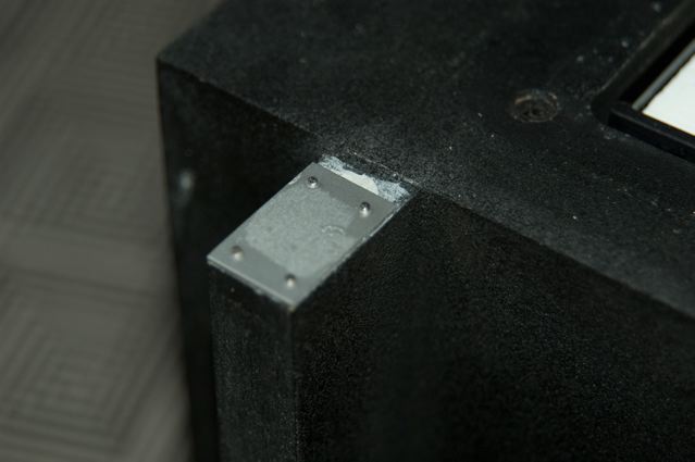

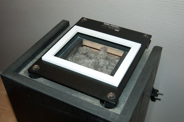

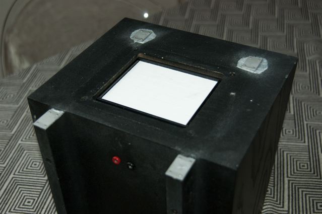

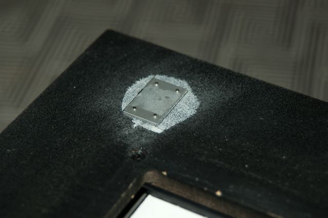

Je possède une paire de SBL que j’ai depuis deux ans rangé dans un coin car je trouvais que mon Nait 2 n’était vraiment pas suffisant pour les faire chanter correctement. Entre temps j’ai donc acheté une paire de Credo puis 72 et 140 et enfin des Intro2. S’est avec cette dernière configuration que j’ai obtenu le meilleur résultat. Jusqu’au moment où j’ai déménagé et ou je n’arrivais pas à retrouver la musicalité de ma chaîne de mon ancien appartement. Un peu perdu je vais sur le forum et lit quelques post dans la rubrique « Electroniques & enceintes Xulide » ( au passage un bonjour à Eddy) et je trouve ce passage ou est décrit que quelqu’un utilise les SBL en ouvrant légèrement le joint d’étanchéité entre le HP de grave et le caisson de charge et qu’il utilise un Nait 2. Je re déballe donc les SBL et commence par changer les petites feuilles d’alu qui étaient abîmés et que je remplace par des pièces d’alu anodisé de 1mm que je colle et clou. Je change le joint par un nouveau en Forex (matière plastique très facile à couper au cutter) en laissant un filé de 1mm entre les deux boîtes et je rebranche.
LE CHOC !!!!!!! Je n’ai jamais entendu les SBL sonner comme cela : De la dynamite avec une douceur incroyable et un grave d’une ampleur, d’une tension et d’un impact fou. Cela va bien plus loin que les intro2 dans mon ancien appart.

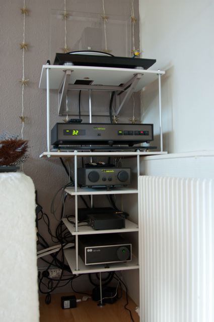

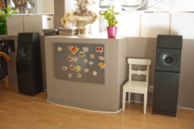

Je tente la mise en ligne des photos. Merci danielw4 pour le lien.
