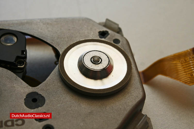

je remarque, au chevet de mon cds, une étrangeté du plus curieux effet ; le puck de mon lecteur est il bien celui d'origine ? :|
Je ne m'en étais pas aperçu, ne regardant pas le lecteur "au niveau de la mer", mais par dessus, mais le puck ne "colle" pas bien à plat sur le machin qui le reçoit, il est bancale, et ne s'adapte pas bien... :naah:

Le puck du CDS1 n'est-il pas plutôt celui qui est en forme de chapeau ?

Voilà les différents pucks existants :
http://www.tomtomaudioshop.com/store/pr ... CD%20Pucks

bah si c'est bien ça aparement.... 8| ya un soucis, c'est pas possible, il est pas droit sur la meca !!!

J'ai un puck parfaitement identique à celui-là sur mon CDi, mais ce n'est pas du tout le même transport. ????

C'est bien le bon Puck et la raison de ton puck bancale est très simple : :langue2:
Une des trois picots est plus enfoncé que les autres à l'interieur du puck lui même.
Il suffit avec un cutter d'ouvrir ton puck (le dessus se desolidarise du reste) et puis d'enfoncer avec ton ongle le picot en question et tout devrait dans l'ordre.

bravo Franck et merci ! Mais en fait c'est plutot le picot qu'il fallait pousser (fortement d'ailleurs) pour qui soit à la même hauteur que les 2 autres, car à l’intérieur du puck en fait on ne vois pas dépasser les autres... enfin bref je me comprends...
Bon si en plus ça résolvait mon problème de CD qui saute un peu de temps à autre je t'en serais d'autant plus reconnaissant ! :kiss2: :mrgreen: (du coup je vais avoir l'air d'un c.. chez naim, je viens de leur faire un mail...)

J'ai un puck très semblable sur mon CD2 et lorsque j'ai reçu le lecteur le disque glissait sur le support ce qui entrainait un message d'arreur. J'ai fini par trouver l'explication et le remède.
Explication : les 3 caoutchoucs étaient trop écrasés (j'imagine à force de rester sur le lecteur) et c'est la partie centrale du puck qui appuyait sur le cône de la mécanique.
Le remède a consisté à faire tourner les caoutchoucs d'un 1/4 de tour pour qu'ils offrent la plus grande hauteur.
