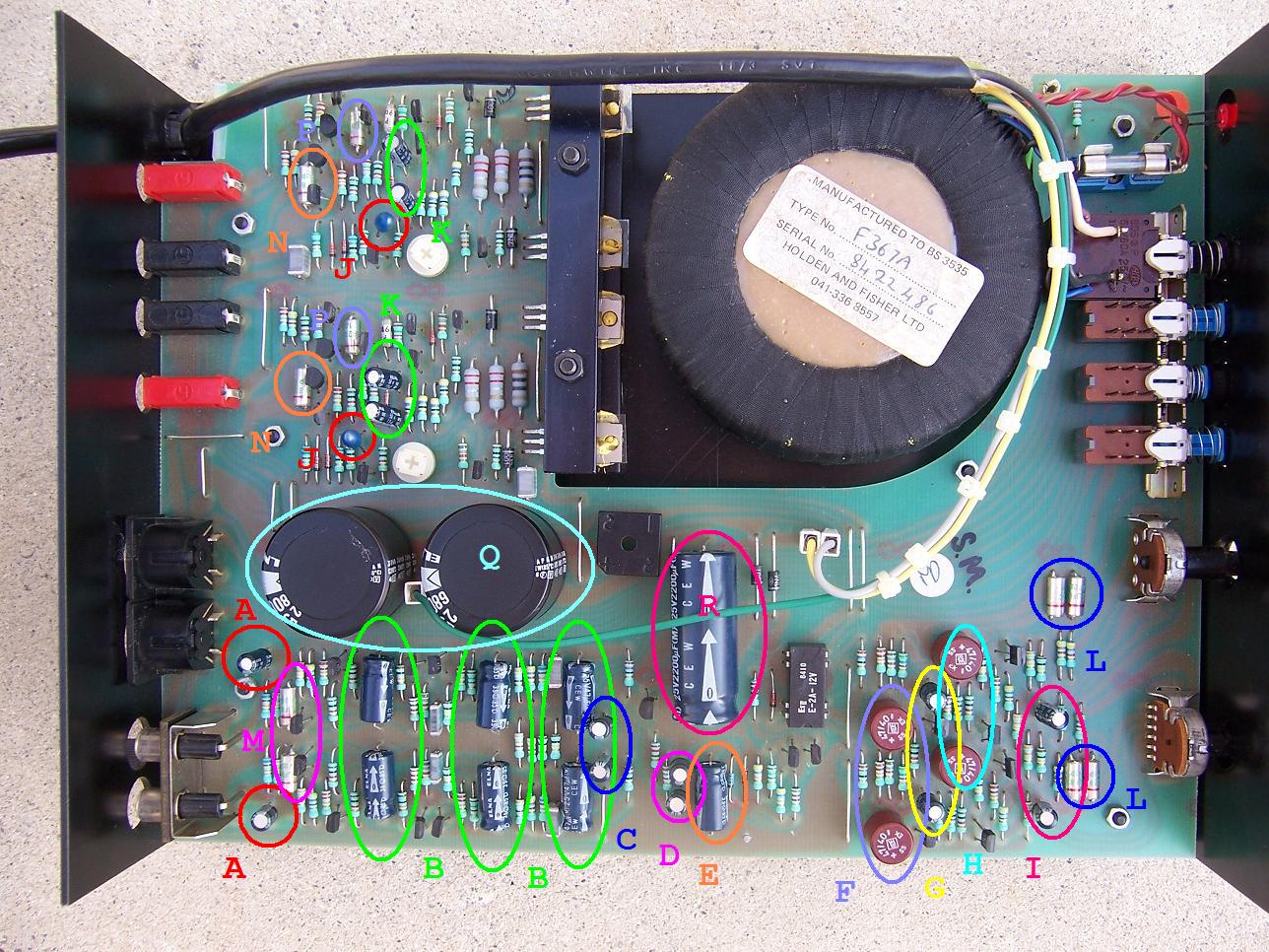

Wallace
Re: N'ième question de recapage
Message par Wallace »
je te reccappe ton nait pour 100€ de main d'oeuvre , avec pièces d'origines (que tu achètes) à bon prix!
il arrive avec les pièces (que tu as préalablement achetées) , et repart dans la journée recappé, testé et revisé!
je te propose pas de modding, je te dis ce que je fais et te dis ou tu peux acheter les composants NOS d'origine ..
ça évitera de te faire vampiriser ..
tout les chimiques et tantales , ici , ABCDFGHIJKO
pas besoin de changer les styroflex lnmp, sont increvables et E le condo du relai j'ai un 47 axial.
il faut 1h30 de main d'oeuvre et 30mns pour réviser les switchs et potars ..
Ex; je le reçois à 10 ou 11h , à 14h il est reparti , je bosse le soir tard en ce moment, donc peut prendre du temps!
prix d'ami du Forum..

Wallace a écrit :je te reccappe ton nait pour 100€ de main d'oeuvre , avec pièces d'origines (que tu achètes) à bon prix!
Pourquoi pas ! Je privilégie prioritairement la continuité sonore ; typiquement, la sonorité des XS par exemple, ne correspond pas à mes pauvres oreilles décaties !
