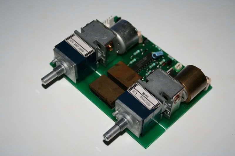

Il ne s'agit pas que de changer les potars mais bien tout le module contenant les potars.Bon ok, les potars ca se change ? ils mettent quoi a salisbury ? des ALPS ?
Sinon oui je crois que Naim n'utilise que des Alps.
Un lien vers le forum de la maison mère ...

Touche pas à mon POT
Voilà à quoi ressemble un "POT":
