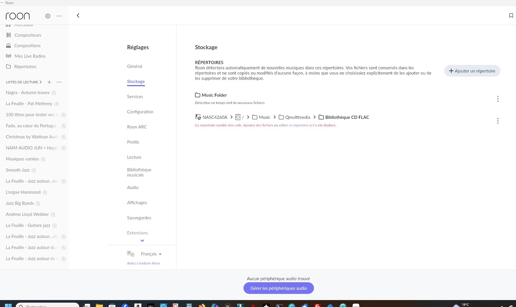

L’application ROON, sur NAS QNAP est morte. Cela fait plusieurs jours que je me bat pour faire remarcher ROON.
Après plusieurs échanges sur le forum d’aide j’obtiens la réponse suivante :
« Thank you for your post.
Here’s what’s happening:
The native Roon Server application for QNAP has been deprecated and will no longer start. To restore your service, you must migrate to the official Roon Docker container using QNAP Container Station.
Please perform the following steps to get back online. Here’s a guide.
To summarize:
Install Container Station: Ensure you have the Container Station app installed from the QNAP App Center.
Deploy the Docker Image: Follow the official Roon guide to set up the Roon Server Docker image.
Disable the Old App: Go to your QNAP App Center and manually Stop or Disable the old Roon Server app to prevent it from interfering with the new setup.
Select New Server: Once the Docker container is running, open your Roon Remote app and click “Select a different Roon Server.”
Authorize: Choose the new server instance and log in. You will need to “unauthorize” the previous native QNAP installation to move your license to the new Docker core.
Please let us know if we can assist further. »
Bon, j'ai suivi les instructions et retrouvé en grande partie mes billes. L'application Roon Remote fonctionne à nouveau, j'ai récupéré la connexion à Qobuz avec mes playlists, favoris et achats effectués.
Par contre, pour les Live radios et le contenu de ma bibliothèque Roon c'est le vide sidéral, bien que le chemin d'accès soit correct, la syntaxe est un peu différente avec au début un répertoire "Music" supplémentaire.
À mon avis il me reste une opération encore à faire avant d'être à nouveau d'équerre.

Woodycatz
Messages : 1909
Re: Le futur de la demat ? : Roon
Message par Woodycatz »
tatchik74 a écrit : 05 mai 2026, 06:56 Courage, moi ça me gonflerai ce genre de situation ! :rougefaché:
Hello tatchik74,
Merci pour tes encouragements..... :super:
Effectivement tu as raison, la manœuvre de ROON est très cavalière, aucune information préalable pour prévenir d'un changement radical, "démerde-toi comme tu peux" :diable: :diable:
Enfin, bon, je dois les recontacter pour finaliser totalement le changement vers le nouveau Serveur ROON.
Il me manque l'accès à mes Lives Radio, l'accès à ma bibliothèque personnelle et à mes sauvegardes ROON.
J'ai récupéré mon accès à Qobuz et pu réinstaller mes appareils de lecture (Auralic Aries G1, Mytec Brooklyn DAC, Ordinateur Windows, iPhone et iPad), j'ai donc à nouveau accès à une partie de ma musique.
Quand tout sera au point, je ferai un petit topo pour aider d'éventuels forumeurs dans le même cas que bibi.
