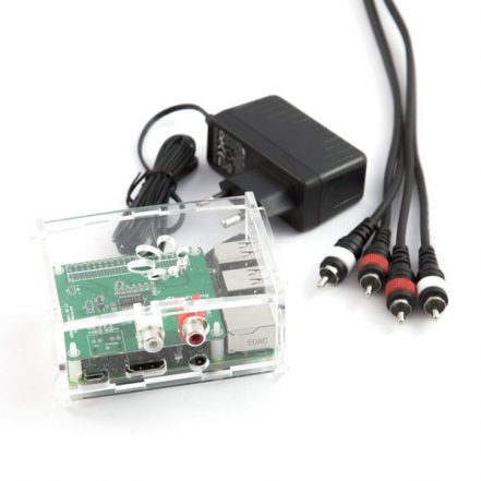

Audiophonics vend ce kit qui me semble complet pour un prix modique pour faire du streaming:
http://www.audiophonics.fr/fr/sources-s ... -8974.html
Messages : 12264
Re: Raspberry Pi 2 et DAC i-sabre..
Certes, mais dans ce Kit le Rpi est un modèle B (10x moins puissant que le Rpi2) et le Dac n'a pas l'horloge de "compet" qu'il y a sur l'autre, ni les connectiques "qui vont bien" plaquée or et tout et tout...
mais il est vrai que c'est un budget super maitrisé...

Pour le boitier en question, sauf erreur je pense que c'est celui-ci :
http://www.audiophonics.fr/fr/boitiers- ... 10208.html
En ce qui me concerne, j'ai choisi l'option nuc + daphile. Effectivement c'est une tres bonne option pour un 2ieme système.
Messages : 12264
Et non....! J'aurai bien aimé, mais comme il est spécifié en bas du descriptif, ce boîtier n'est pas concu pour accueillir le Dac....d'ailleurs, on voit bien qu'il n'y a pas de sortie pour les prises RCA...
En revanche, il y a une "place" pour y mettre un petit ventilateur" ;)

j'ai vu sur le site d'audiophonics que le boitier pour le couple Rpi2+Dac (I-Sabre DAC ES9023 V2 TCXO) allait sortir...Ca constitue mais 1ere piste (65€+53€+7€+boitier) : "Un boîtier aluminium spécialement conçu pour l'occasion leur sera rapidement dédié (vendu séparément)"
la seconde c'est la piste hifiberry qui dispose, elle, deja d'un boitier mais dont le Dac (192kHz/24bit high-quality Burr-Brown DAC ) n'a pas d'horloge et qui a des connectiques de moindre qualité... +/- 100€ Image
