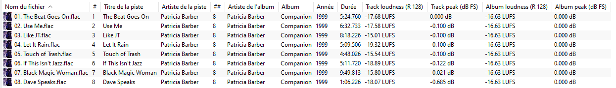

Avant d'aller plus/trop loin à propos de ce merveilleux disque, voici quelques infos à propos de la version 16-44 1999 de Qobuz qui pourraient vous intéresser.
Voici les données techniques de l'album.
C'est de là que sont tirés les fameux DR consultables un peu partout.

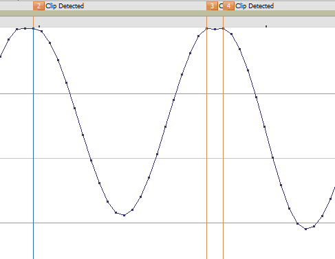

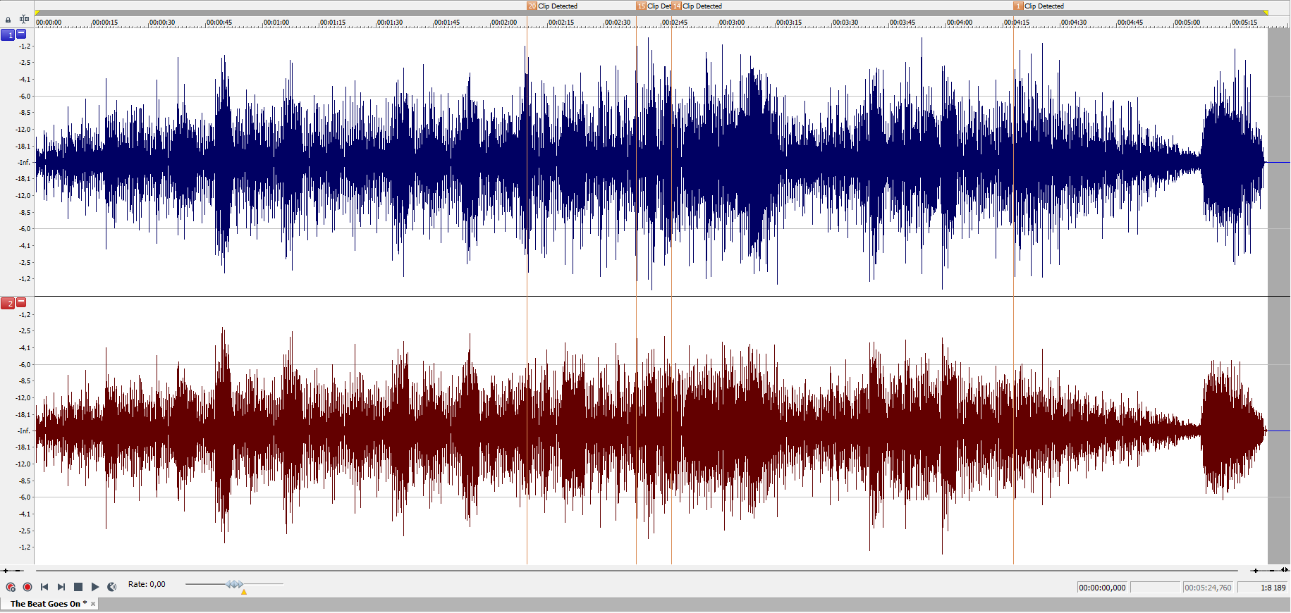

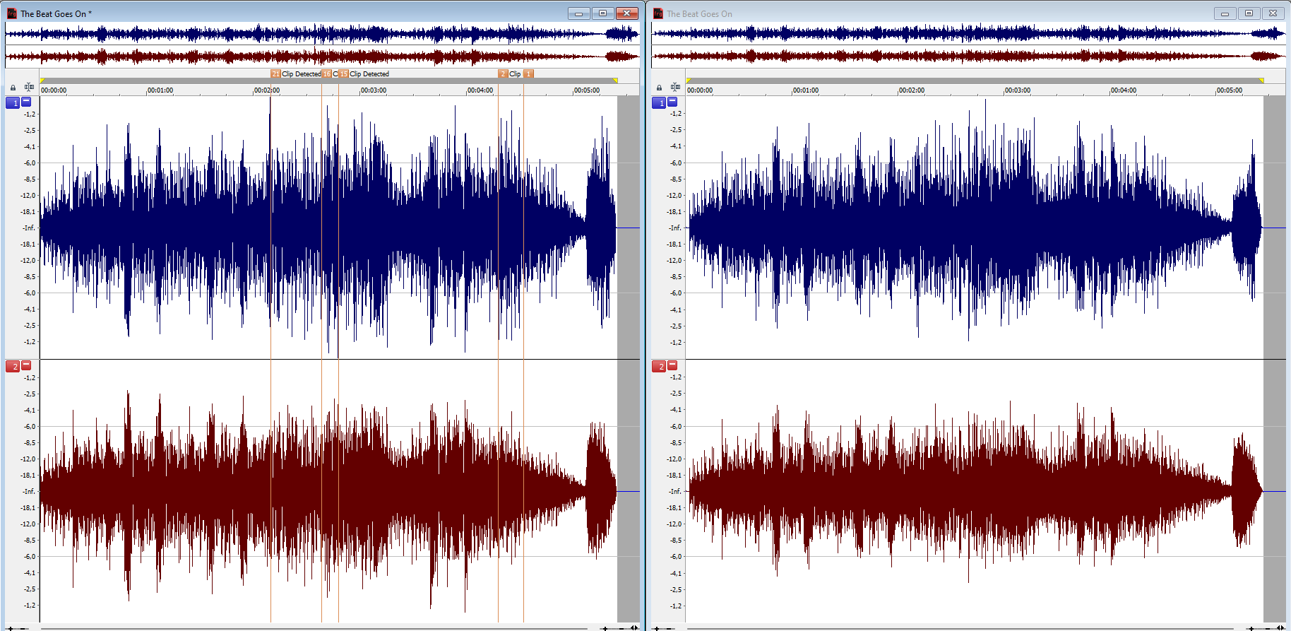

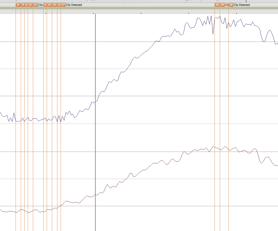

Voyant que la piste 1 "The beat goes on" tape le 0dBFS, je vais chercher où, sans oublier d'aller consulter la valeur en dBTP si précieuse pour une écoute avec des 0&1 dans les normes.
Première opération, classique s'il en est, rechercher les "CLIPS" dans lesquels 3 échantillons successifs sont à 0dBFS.

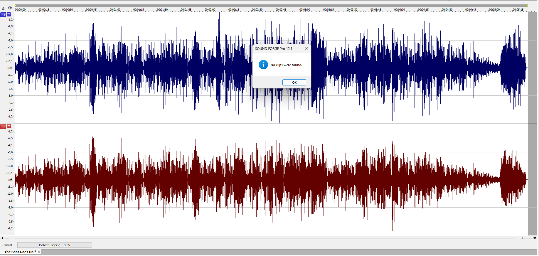

Cool; le juge de paix ne trouve aucun clip. Avec 2 échantillons, c'est pareil.
Alors, j'affine la recherche avec des clips sur un seul échantillon; 20 clips trouvés.

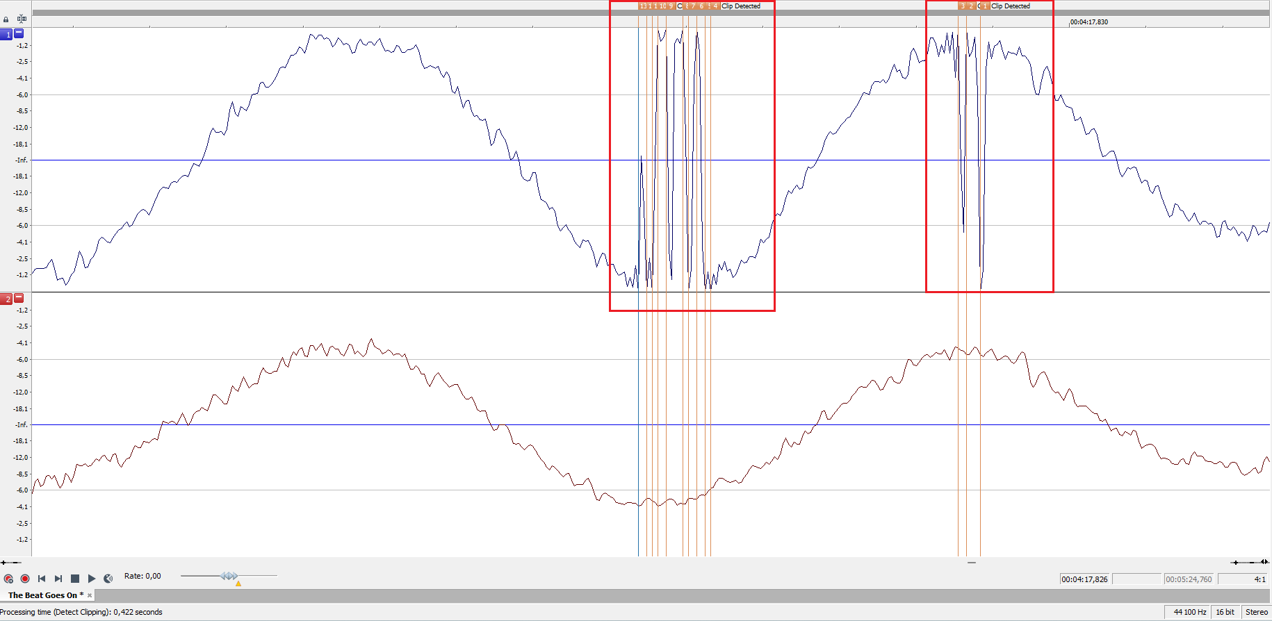

Bon, c'est souvent comme ça. Par contre, en y regardant de plus près, ça se gâte.
En passant, vous aurez peut-être remarqué que les process de recherche "admettent" qu'un clip, c'est 3échantillons successifs.
Alors, regardez l'astuce des éditeurs pour ne pas être rattrapés par la patrouille. Leurs outils permettent de faire varier un tout petit peu le niveau entre 2 clips à 0. Ici, c'est gentil. Parfois, c'est sur une ou des dizaines d’échantillons....
Tout ça, au final, c'est pas bien grave, la Musique est bonne, c'est l'essentiel. Ben oui, mais... quand on écoute et qu'en plus on voit ça, avouez que ça pique un peu (sans mauvais jeu de mots).

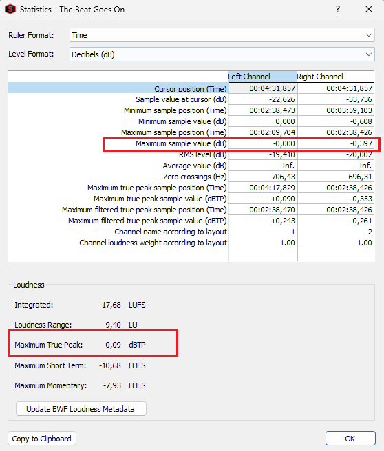

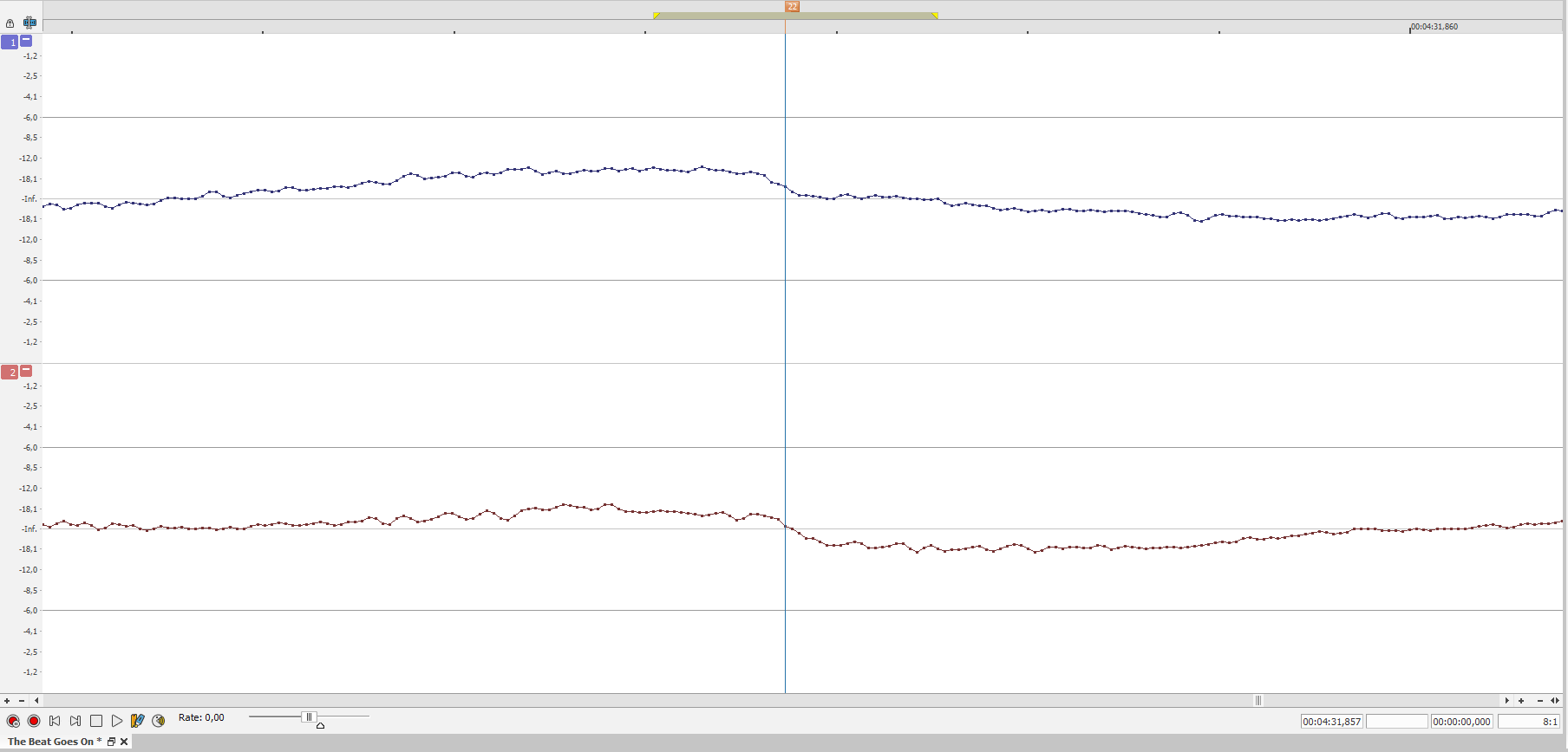

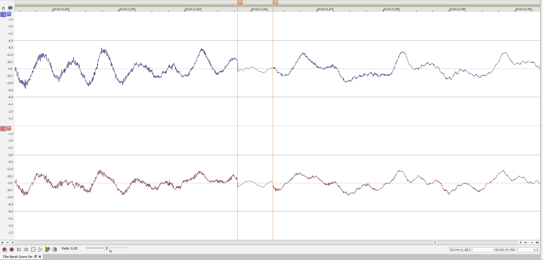

A 4'17",826, il y a ce que vous voyez ci-dessus.
Avez/aviez-vous déjà entendu ce CLIC à gauche?
Le signal quitte sa trajectoire et passe d'un zéro à un autre.
Ça ressemble à s'y méprendre à un souci de transmission de la source.
Si c'est pas ça, c'est la source QOBUZ qui est naze (je l'ai déjà vu avec Jan Garbarek).
La conséquence directe de ce bug dans la piste, c'est que les données DR sont fausses.

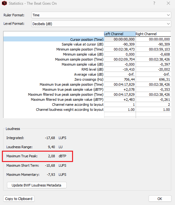

De plus, la valeur de dBTP repose elle aussi sur des données fausses. Regardez; +2.08.
J'ai "réparé" ce bug et le clic bien audible a disparu.
Et les données sont alors devenues ça, ce qui est quand même moins mal.
Pour peaufiner l'affaire et rendre cette piste "conforme" aux normes, il faut encore réduire un peu son volume pour faire passer son niveau en-dessous du 0dBTP. Quelques clics et le tour est joué.

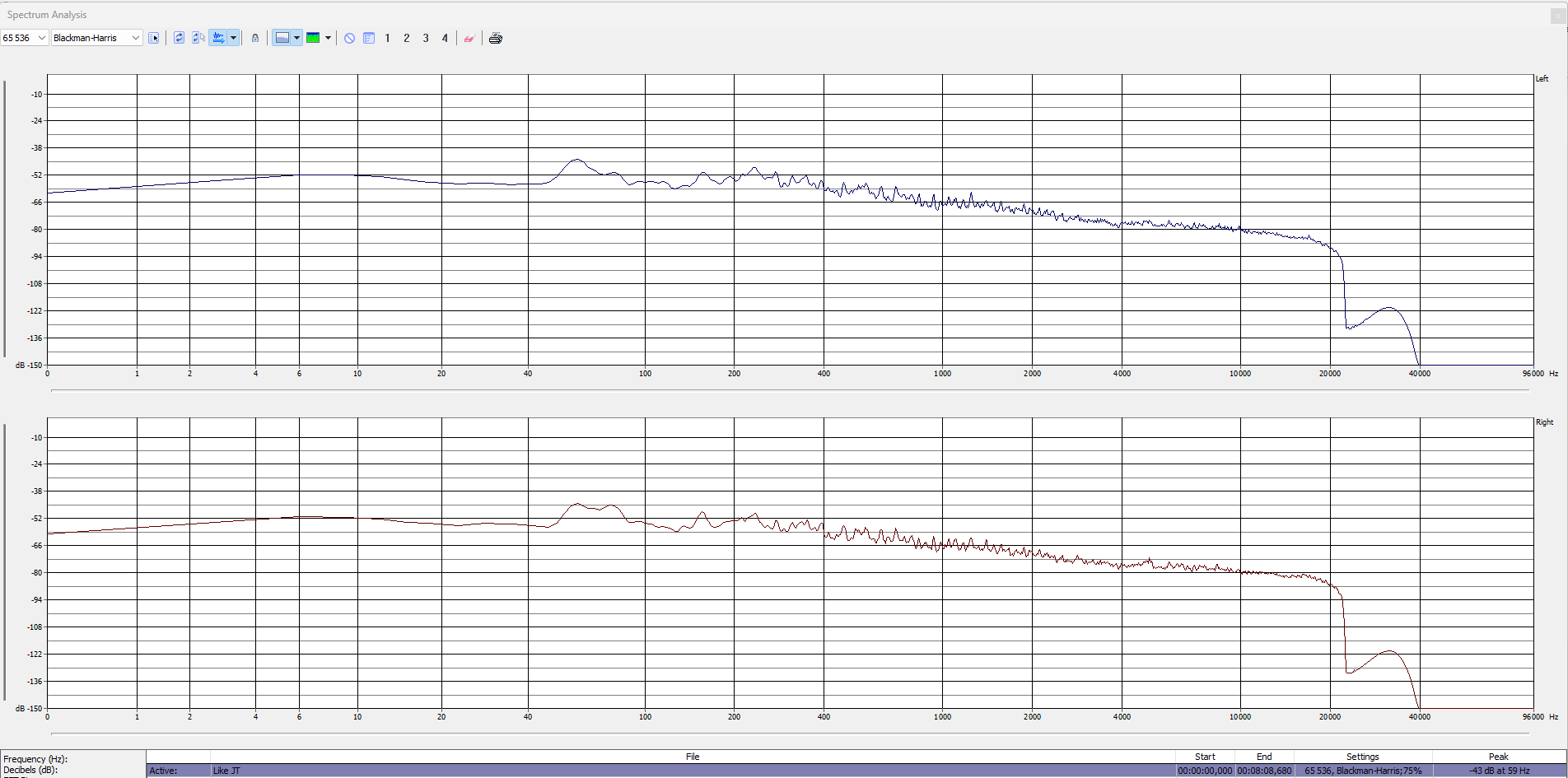

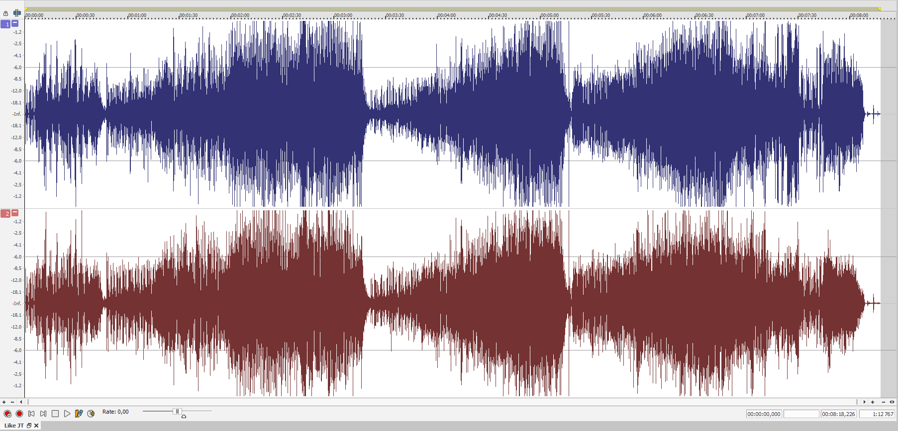

La piste "Like JT" donne un pic numérique à -0.100 dBFS. On pourrait donc penser qu'il y a de la marge par rapport à la transformée analogique en dBTP. Son niveau RMS est très correct à -15.01 LUFS. Même si c'est la piste la plus compressée, dynamiquement parlant, de l'album, il n'y a rien d'alarmant. Même si on voit que le compresseur n'a pas chômé sur certains passages, c'est pas mal.
Par rapport à certaines productions modernes, tous styles, c'est même vraiment bien.
Maintenant, en chiffres, afin de savoir où on en est avec le 0dBTP.
Et là, d'un coup d'un seul, on se dit que le compresseur de dynamique n'y est pas allé de main morte.
Le contenu tient bien dans le contenant, il y a même une marge de 0.1dB.

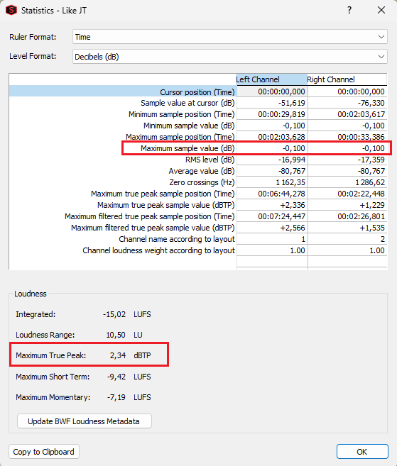

On peut chercher des CLIPS numériques, RIEN.
Par contre, un fois le tout transformé en analogique, c'est plus pareil.
Le niveau dépasse bien; +2.34 dBTP, c'est pas rien. Rappelons-nous les recommandations de Spotify!
C'est la valeur la plus haute des pistes de l'album.
Le reste sera affaire de quelques clics, souris et clavier.
Après, si on veut garder la cohérence du mix global de l'album, il faudrait réduire le volume des autres pistes de la même valeur.

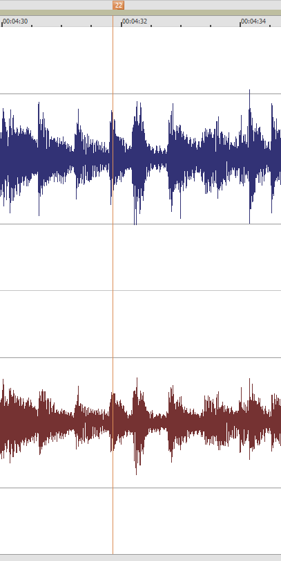

"N'écoutant pas que des chiffres", je joue la piste "The beat goes on" et le canal gauche n'est plus pollué. :happy1:
Enfin, je croyais... :nonon:
La musique coulait comme un long fleuve tranquille quand, un peu après, j'entends un "quelque chose" d'anormal.
Mais cette fois-ci, c'est centré. Les deux canaux sont concernés. Pour mémoire, je n'écoute plus au casque mais uniquement aux enceintes.
Avec un peu d'habitude, on arrive à corréler ce qu'on entend et ce qu'on voit à l'écran.
Fort heureusement, contrairement à l'audionumérique qui a créé la latence, ici, il n'y en a pas!
Bon, maintenant que j'ai "entendu" (oserais-je écrire "écouté"?) ce "son", où et comment se présente-t-il?

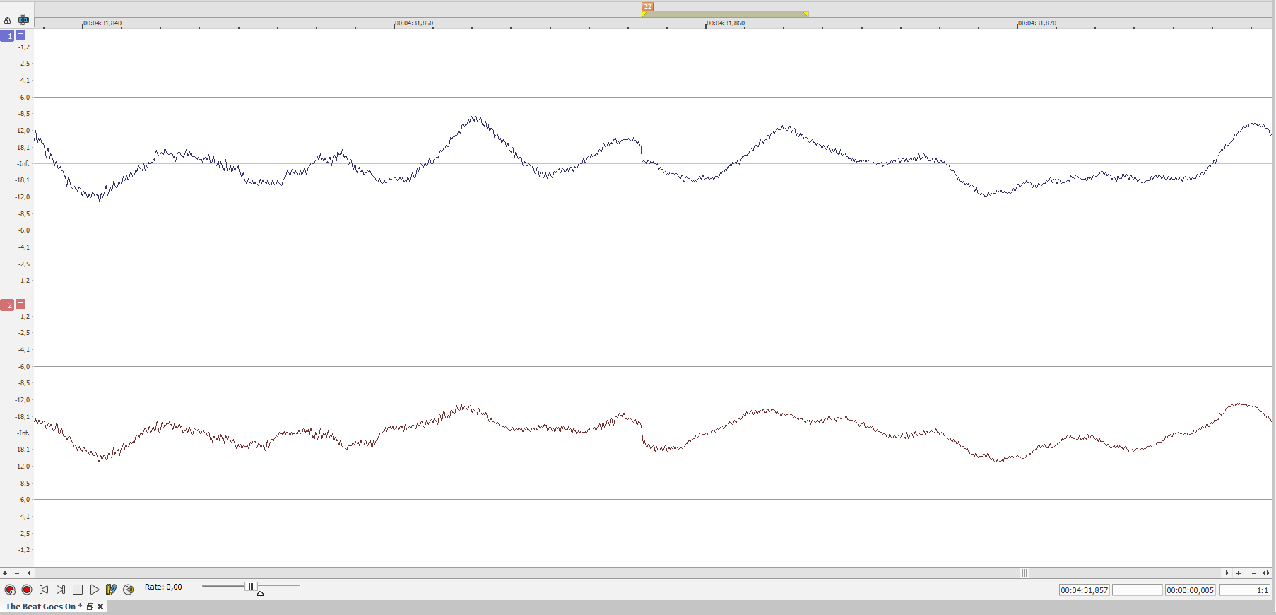

Voici le détail. On voit qu'il y a comme "une marche d'escalier numérique" et ce simple petit machin peut se remarquer.
Visiblement, cette piste a souffert. Pourquoi et dans quelles circonstances?
Si avec les vinyles, c'est un peu la loterie, c'est difficilement compréhensible avec un fichier numérique.
Je réécoute la piste en totalité pour m'assurer qu'il ne reste rien de "pas normal" dedans.
Pour les sceptiques, ce petit accident n'est rien, mais l'ayant entendu dans mon antre... je réparerai le bobo.
Pour les intéressés, comment procéder?
Il existe des outils informatiques pour restaurer de l'audio qui a souffert. Mais ici, le phénomène n'est pas dans leur catalogue.
Il va falloir sortir les ciseaux, le scotch et le crayon. Non, ça c'était avant, du temps des bandes magnétiques.
Désormais, tout est plus simple ET SURTOUT réversible.

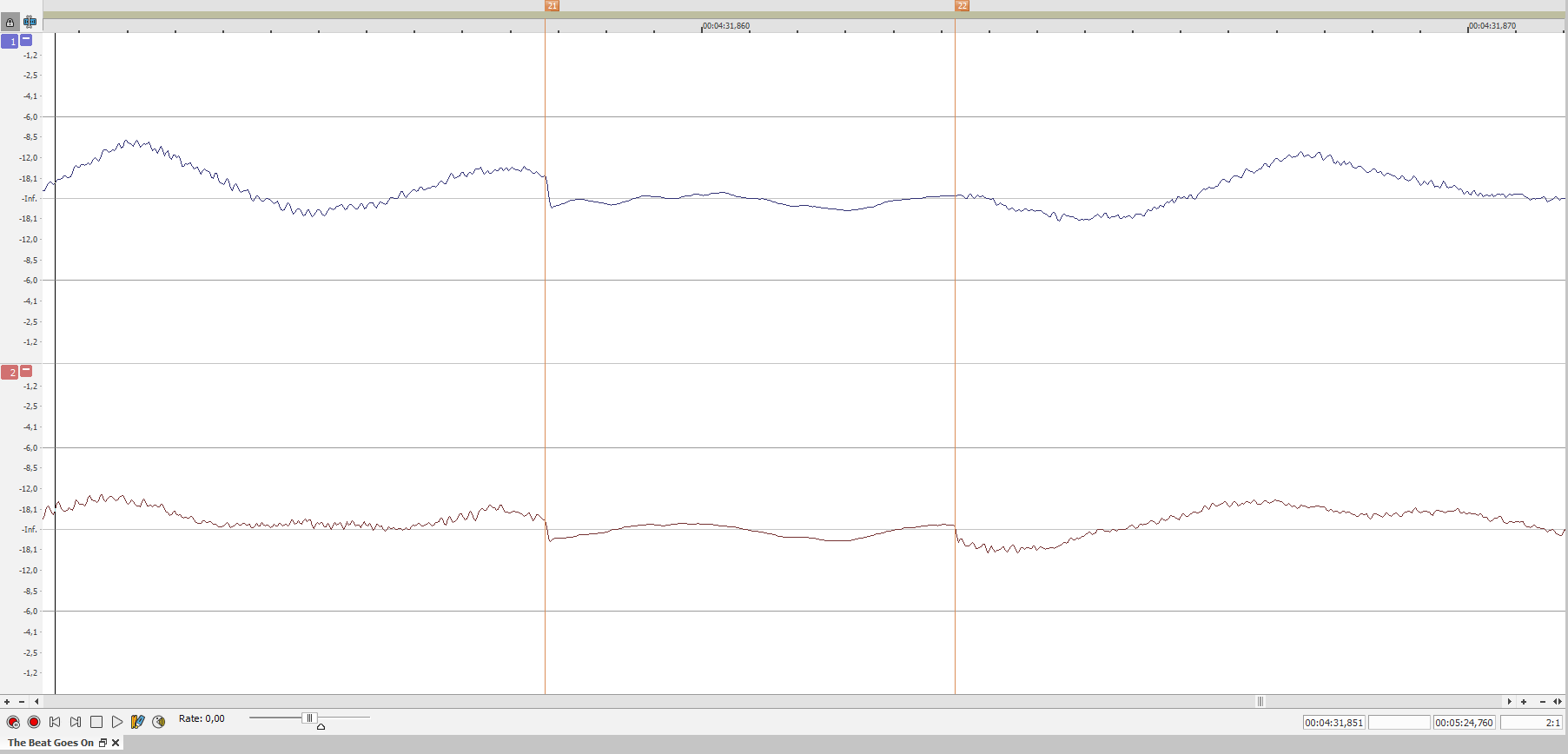

On voit clairement que l'onde s'arrête brutalement (mur gauche du marqueur 21), continue bizarrement sans réelle modulation puis reprend avec un mur droit au marqueur 22.
Quand on veut réparer un truc comme ça, il faut avant tout écouter avant et après pour savoir si ce qu'on fait va dans le bon sens.
Il y a des moments (j'en avais parlé avec un morceau de Queen) où même les PRO qui ne font que ça toute la journée, qui ont des outils dont on ne peut même pas rêver (et dont le prix les met totalement hors de portée), laissent tomber. Souvent, ça vient des bandes magnétiques origine et le "bruit" fait partie intégrante de la musique. A un tel point que l'atténuer ou le supprimer dénature vraiment la musique. Le remède devient alors pire que le mal.
Là, avec la petite expérience dont je dispose des fichiers numériques, j'ai l'impression que cette zone de 5ms peut être supprimée.
La courbe a gauche descend, celle de droite monte. La cohérence de l'ensemble est à vérifier à l'écoute après suppression.
Cet essai donne ça.
Après écoute, le bruit a disparu et la piste sonne proprement. On peut aller un chouia plus loin avec le crayon magique.
Le zoom montre que la modification de quelques échantillons remet les choses en ordre, ou presque.
L'enregistrement original n'est pas là mais l'illusion est désormais acceptable.
Et voila!

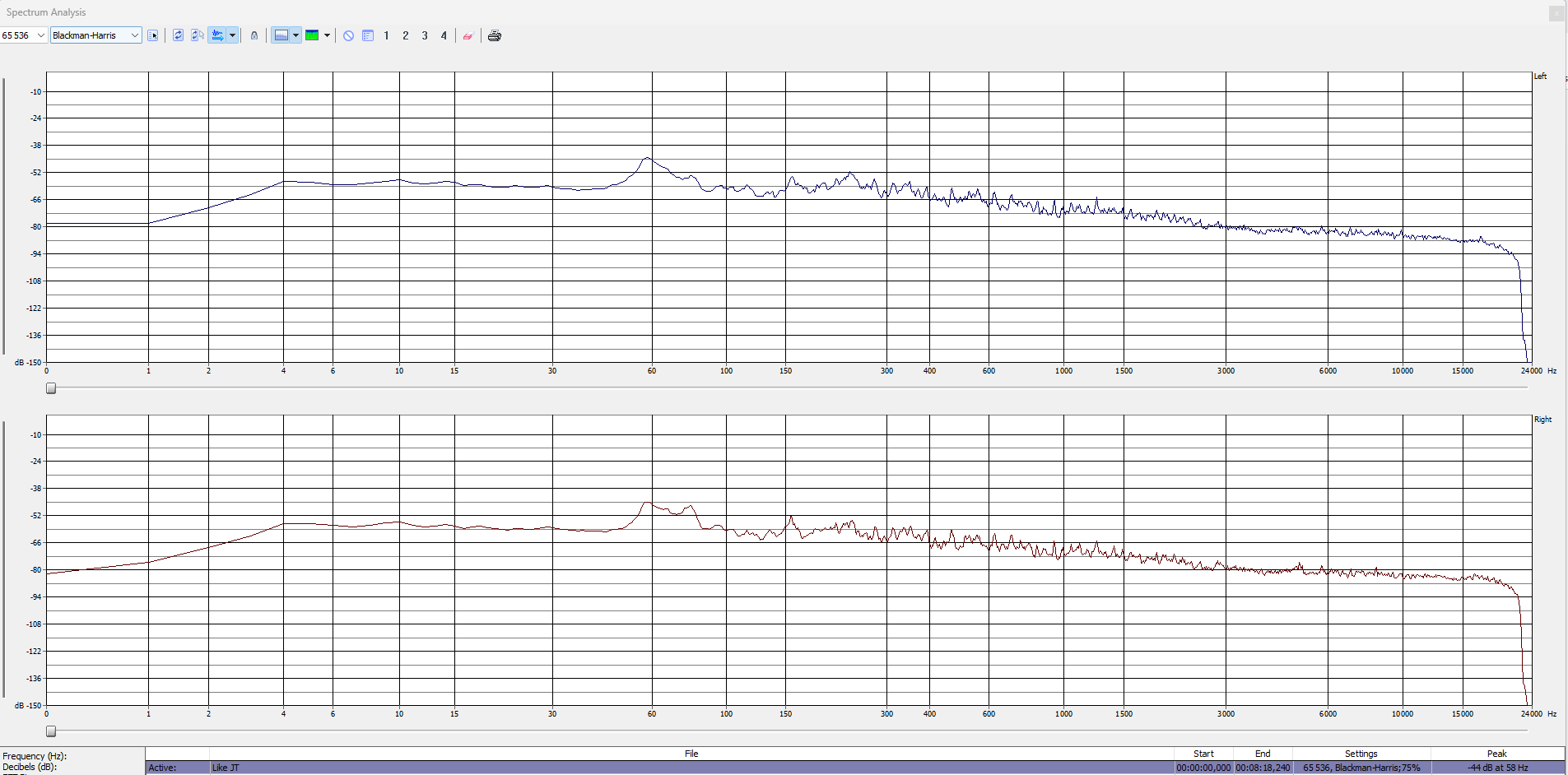

Juste pour le fun, quelques infos complémentaires à propos de ce super disque.
Les éditions "post 1999 Qobuz" offrent toutes une meilleure dynamique (entre 3 et 3.5dB).
L'origine de l'enregistrement semble être "d'époque", 24-44.

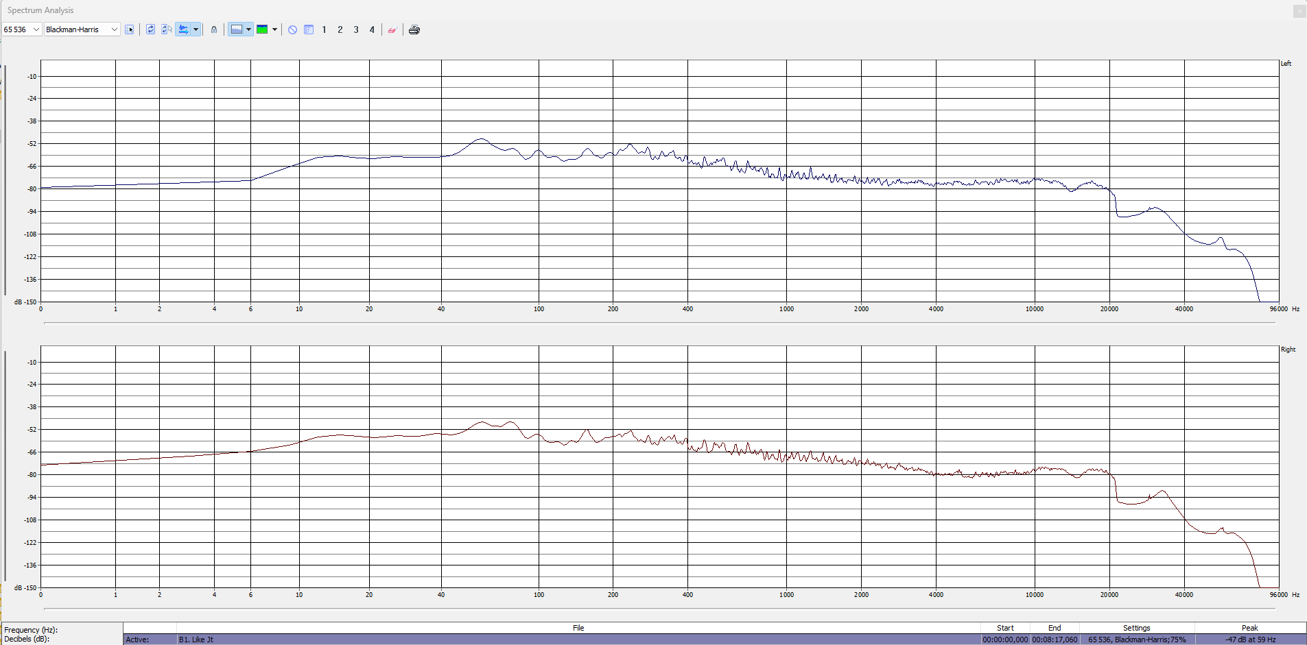

Regardez la courbe de "Like JT".
Qobuz 2003
SACD MFSL 24-192
LP 45rpm 2003 (lecture EMT PRO)
Archiver cet opus en 24/44, format d'origine, ne dénaturera pas le contenu et prendra un minimum d'espace disque.
L'album n'a plus beaucoup de secrets pour vous, désormais.

Bizarre quand même. On l’entend au premier passage, comme cela a été mon cas.
N’écouterais-je que des bruits et pas de la musique... ou, au contraire, ne serait-ce que la musique?
Une bien drôle d’affaire que cette édition 16-44 de 1999!
Je n’aurais jamais imaginé lever pareil lièvre. :hehe:
