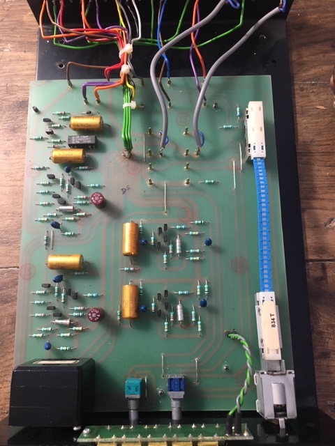

Mon système secondaire NAIM se compose d'un préampli NAC62, d'une HICAP, d'un NAP140 et des très belles et performantes IBLs. Ce système me procure énormément de plaisir, à tel point qu'il représente aujourd'hui plus de 95% de mon temps d 'écoute, soit en moyenne 5h de musique par jour.
Aujourd'hui ca sera le petit NAC62 que je vous présente. il date de 1990 et est équipé de cartes phonos NA323K

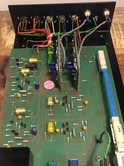

J'ai commencé par réviser les cartes phonos
Elles sont d'origine, j'ai donc remplacé les petits ROE en bakélite marron de 47uf/40V par des Samwha SG 47uf/35V utilisés ou étaient utilisés par NAIM lors de leurs révisons.
J'ai également remplacé les 4 tantales 10uf/35v par des tantales de valeurs identiques de marque Kemet également utilisés par NAIM
Concernant le NAC62, il est également entièrement d'origine
Il a été entièrement révisé, tout en prêtant une attention particulière aux détails, en utilisant par exemple des composants de rechange utilisés par NAIM.
Les condensateurs de découplage de chaque rail d'alimentation sont des SLCE 47uF/40v. ils viennent d'un petit stock que je possède et que je garde précieusement.
Les huit tantales de 10uf/35v Kemet vieillissant ont été remplacés par des tantales de mêmes valeurs de marque Kyocera AVX
Concernant le feedback, j'ai remplacé les ROE 47uf/40v Marron par des Samwha SG 47uf/35V. J'aurais pu utiliser les Nichicon KZ 47uf, ou bien remplacer les transistors ZTX214 et ZTX384 par respectivement les BC560 et BC550, mais je n'ai pas retenu cette solution car on s'éloignerai beaucoup trop des performances d'origine et ce n'est en aucun cas ce que je souhaite
Ce "petit" système rempli de petites boites à chaussures est extrêmement musical, restera à vous présenter les HICAP et 140 et également les IBls qui participent beaucoup au plaisir d'écoute

Bonsoir Patrick,
En fait ce n'est pas très compliqué
Il faut rester le plus fidèle possible à la philosophie de NAIM dans le choix de tes composants, même si il existe aujourd’hui des composants de soit disant de "meilleures qualités"
Prends exemple sur ton 250, il a été conçu dans les 80. Il était très musical à son époque et il l'est encore tout autant aujourd'hui. Il a été basé sur un schéma simple avec des composants de qualité
Il faut partir du principe que tout composant chimique type "condensateur" est à remplacer tous les 15 ans environ.
Les tantales gouttes tous les 25 ans - 30 ans
Tu peux éventuellement remplacer les diodes
Remplacer les transistors n’est pas nécessaire, ni recommandé (Naim ou les enseignes agréées ne le font pas lors de leurs révisions) sauf en cas de panne évidemment. J'ai un beau stock de ZTX a la maison, j'ai largement de quoi voir venir
A l'époque de ton 250, pour les gros condensateurs d'alimentation CO39 15000uf/63V NAIM utilisaient des LMT, puis des SLCE et enfin des SIC SAFCO. il il faut que tu restes sur du SIC SAFCO, on en trouve assez facilement. Une autre marque modifiera immanquablement la restitution sonore
Pour les C031 47uf/40V, les petits condensateurs des deux cartes d'alimentation des cartes d'amplification, ce sont également des SIC SAFCO, idem pour les Philips 10uf/63V
Les tantales sur les cartes d'amplification, les marques suivantes sont idéales pour les révisons : Kyocera AVX, Panasonic, Thomsen, Vishay/Sprague, KEMET
Avec tout ca, la musicalité de ton ampli devrait être proche de celle d'origine et tu seras tranquille pendant de très nombreuses années.
Si tu as besoin , je pourrais te guider dans tes opérations et/ou te conseiller quelque soit l'appareil que tu voudras réviser
Ca sera avec plaisir
Modifié en dernier par Zarbos le 19 mai 2022, 09:28, modifié 10 fois.
