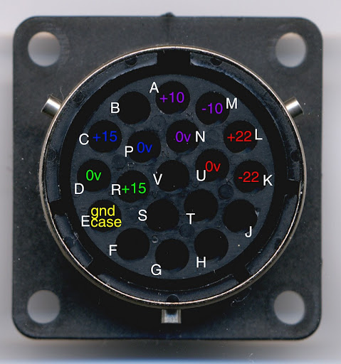

Ahhh, merci,on semble toucher une hypothèse intéressante
Oui j'ai bien mis le plug et non j'utilise le burndy du NDS, pas celui de la XPS pour la simple et bonne raison que je n'ai pas le bon burndy avec la XPS le vendeur s'est trompé et m'a envoyé un burndy de nac52
Je déduis donc du message que le burndy d'XPS et de NDS ne sont pas les mêmes?

Pierre-Antoine a écrit : 12 avr. 2024, 23:57 Je déduis donc du message que le burndy d'XPS et de NDS ne sont pas les mêmes?
C'est ça, il te faut utiliser le burndy de la xps. Les burndies du nds ne sont pas totalement câblés je pense. En tous cas, pas compatibles.

S'il s'agit d'un set de 2 burndy fournis avec le NDS oui, cela ne fonctionnera pas et il faut le burndy classique de l'XPS.

Merci à tous, le problème semble bien lié au burndy, le vendeur de l'xps me renvoie le bon il en avait 3 différents et il semble pas familier du matériel naim(problème de riches...)
De plus en sortie optique le NDS alimente bien le atom Headphone et ça marche donc c'est bien l'étage analogique qui ne marche pas pour l'instant.
Dès que je reçois le burndy je pourrais retester tout ça et rebrancher comme il faut via le hi-line.
Le contrôle de l'XPS à bien montré que les pins sont à la bonne valeur, bien que quelques uns soient à quelques dixièmes de volts de la cible, je sais pas si c'est normal
Je ferais une mesure plus précise à l'oscilloscope bien que j'imagine que sans charge la tension va se tenir.
Dernière question,n'y a t'il pas un post qui recense les différents burndy et les tensions des alims?

les écarts de quelques dixièmes par rapport au théorique sont normaux, pas de soucis
