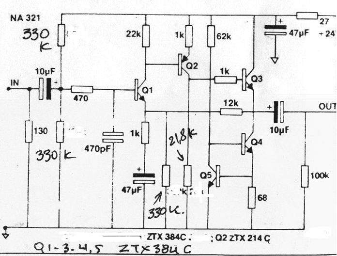

Marche pas le lien et sur le 72, je ne vois pas le filtre qui limite la bande passante, sauf un condo, comme sur n'importe quel préamplis qui n'est pas en couplage direct.jeanpi a écrit :Salut Chris94.
Ci-dessous un élément de réponse concernant la compatibilité Naim avec d'autres marques :
http://www.matthewrobinson.pwc.blueyonder.co.uk/" onclick="window.open(this.href);return false;
où il parle du filtre qui équipe les préamplis Naim!
Il y a aussi d'autres réponses à diverses questions.
http://www.acoustica.org.uk/t/naim/prea ... ematic.jpg" onclick="window.open(this.href);return false;

J'ai regardé des photos de Nac 42, Nac 62 et sur chaque circuit imprimé, on remarque un petit boîtier noir, tout à gauche et env. au milieu lorsque l'on regarde depuis l'avant des appareils. Sur le 72 il est au fond ou au milieu à droite (je vois 2 boîtiers noirs...). Je ne peux pas lire ce qu'il y est inscrit! Cela doit être ce fameux filtre qui "calibre" la bande passante, non?
Regarde sur le forum les photos des préamplis olive et chrome, on y voit cet élément!

Désolé, ce que tu vois, ce sont des relais "REED" et en dessous du circuit imprimé c'est un morceau de mousse pour amortir les vibrations. si tu as d'autres idées, n'hésites pas... :idea:jeanpi a écrit :J'ai regardé des photos de Nac 42, Nac 62 et sur chaque circuit imprimé, on remarque un petit boîtier noir, tout à gauche et env. au milieu lorsque l'on regarde depuis l'avant des appareils. Sur le 72 il est au fond ou au milieu à droite (je vois 2 boîtiers noirs...). Je ne peux pas lire ce qu'il y est inscrit! Cela doit être ce fameux filtre qui "calibre" la bande passante, non?

Y avait des relais sur le Nac 42 et 62?
C'est pas pour les entrées ces relais? Si c'est le cas, c'est à partir des 52, 82, 102...
Toujours est-il que Naim utilise un "filtre" sur ses préamplis. Je l'ai lu à divers endroits.

Sur la photo du 42 sur le forum le boitier noir est un relai, le 72 en possède trois, il n'y a pas de raisons pour qu'ils soient absents sur le 62, sur la photo du 82 j'en dénombre pas moins de dix huit. ils servent aux commutations.jeanpi a écrit :Y avait des relais sur le Nac 42 et 62?

Les relais sur les préamp 42 et 62 servent à couper le signal en sortie
vers l'ampli de puissance lorsqu'on qu'on éteint l'ampli qui alimente le préamp.
Ca évite un tros gros "PLOC" dans les enceintes à l'extinction (les condensateurs
sont encore chargés et alimentent encore l'étage de sortie pendant quelques
secondes : il faut donc éviter que le préamp, en s'éteignant, n'envoie un signal
néfaste pour les HP).
