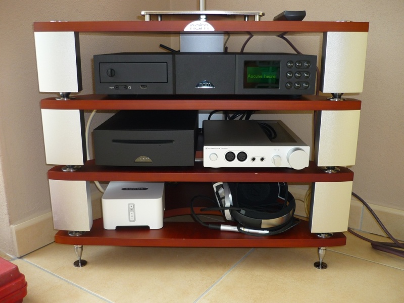

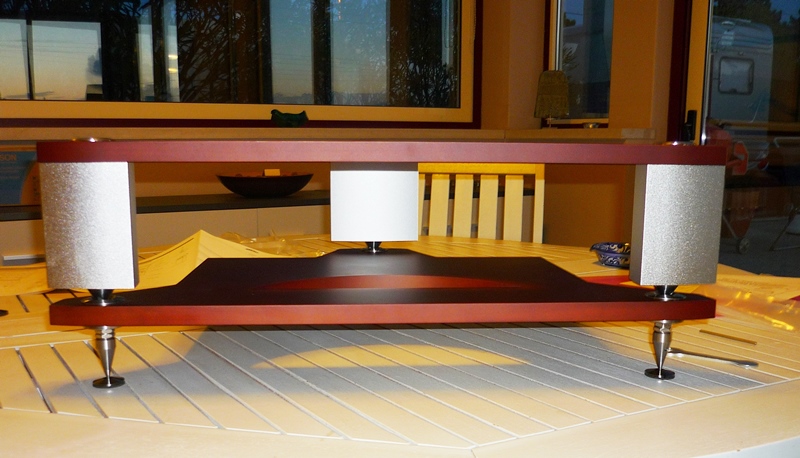

Bonsoir à tous,
J'ai donc un Frain Lite ''base'' + '' une extension'' en couleur cherry montant ''alu''
Bon, on y va... ;)

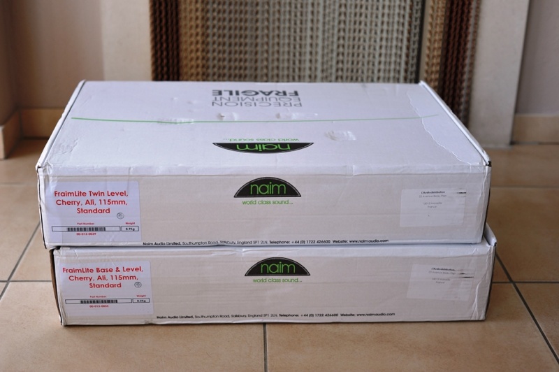

1er épisode: le conditionnement
J'ai donc reçu deux cartons, un nommé ''base&level'' qui est la base avec ses pieds et deux planches
et un nommé ''Twin level'' qui est l’extension composé de deux planches supplémentaires ce qui donne ceci ajouté à la base
Ce qui me frappe c'est malheureusement l’emballage ''leger'', les protections sont quasi inexistantes.
Avec un transporteur un peu brute, bonjour les dégâts.
Les quatres coins ne sont pas pourvus de protection évitant les coups, il en va de même pour la face supérieure et inférieure, ce n'est pas le carton qui va protéger ce beau meuble.
Dommage que Naim ait fait un emballage ''Ikea'' pour un meuble de ce prix.
Avis personnel: un déballage s'impose avant la réception du colis

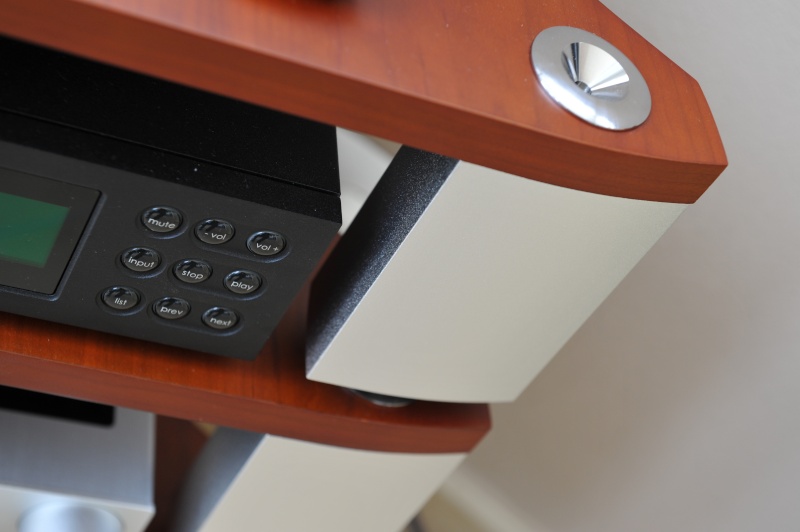

Episode 2: Qualité - Look
Ce qui est frappant, c'est que les images d'origines Naim, pub Naim, catalogue Naim ne mettent pas en valeur ce meuble!! Superbe meuble une fois monté.
Dixit mon épouse à la vue du du catalogue: ''que c'est laid'', une fois monté... oh c'est joli :hehe:
Il faut toutefois faire attention aux couleur des prospectus Naim, les couleurs des bois ne sont pas très réaliste.
La couleur que j'ai choisis (cherry) est nettement plus foncé en réalité, moi cela me conviens mais il faut en tenir compte lors de votre choix.
(faudrait qu'ils engagent un bon photographe :hehe: )

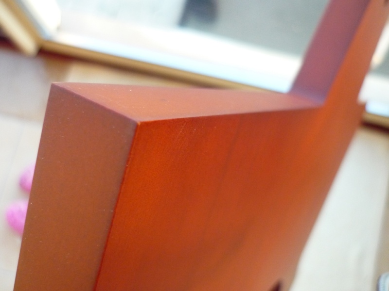

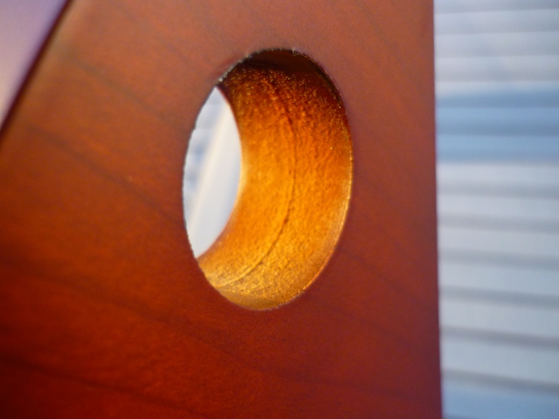

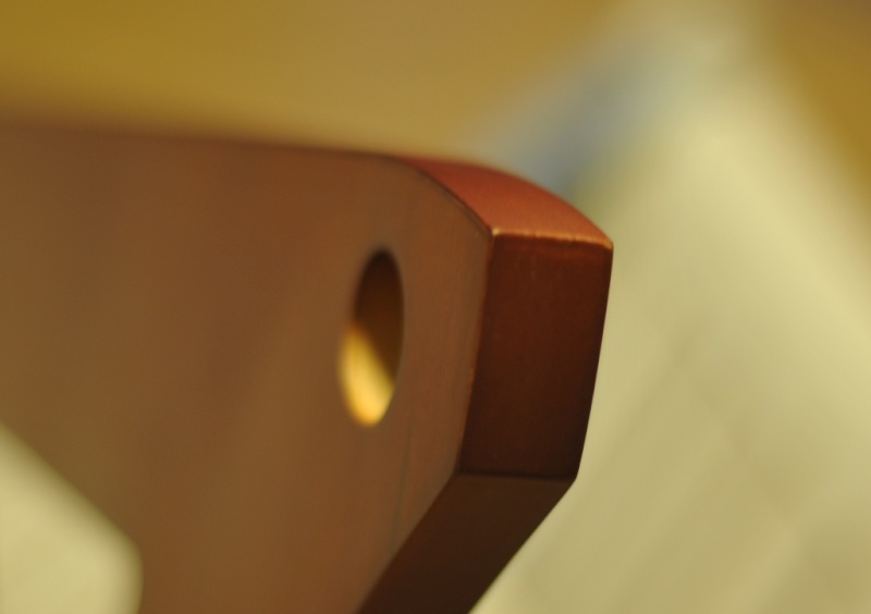

Les planches de 18 mm d'épaisseur sont à mon avis deux planches de 9 mm collées:
Les champs des planches sont bien finies, les champs ne sont pas collés mais c'est bien des planches poncées et teintées.
Au niveau look c'est superbe, mais au niveau solidité je suis un peu perplexe... avec des jeunes enfants ou un gaston la gaffe ...

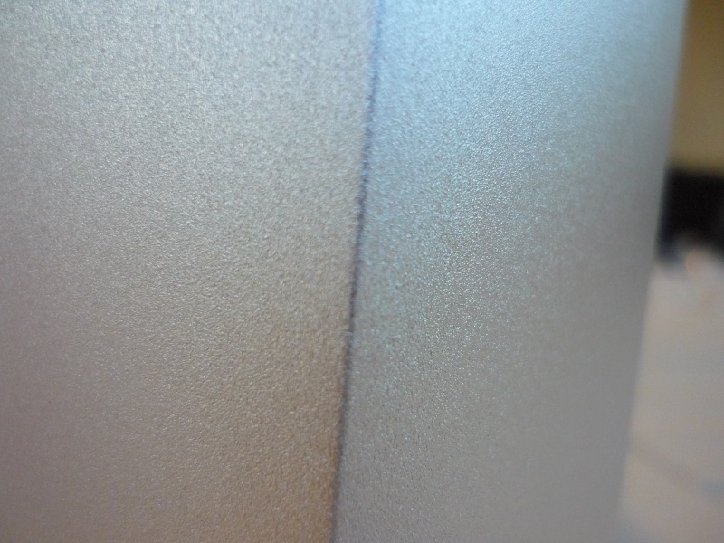

Les montants sont en alu mais granulé... (je pensais qu'ils étaient lisses!) C'est pas plus mal les petites griffes seront moins visibles et je trouve que cela donne un look moins ''Ikea''
C'est pas évident à reproduire en photos

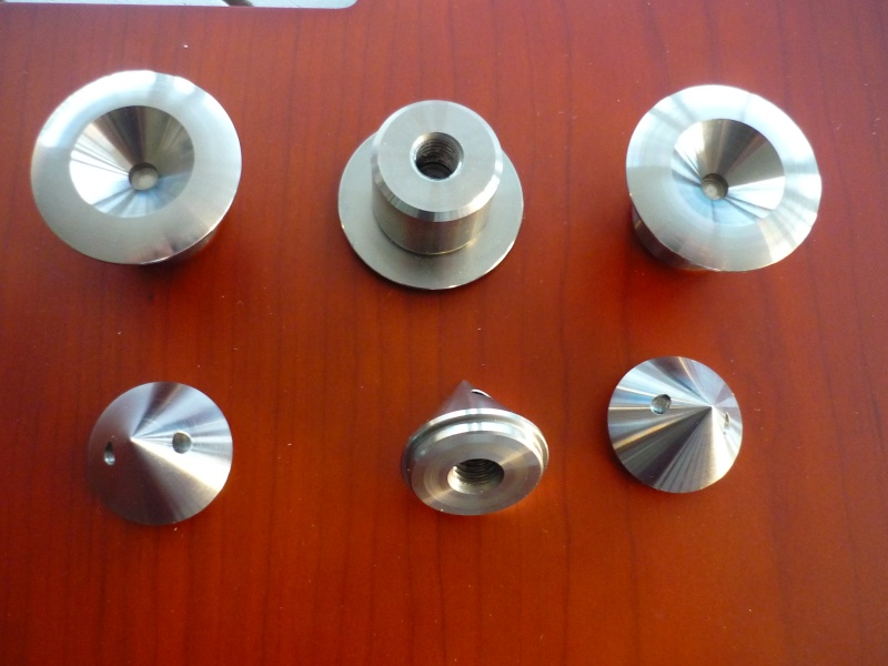

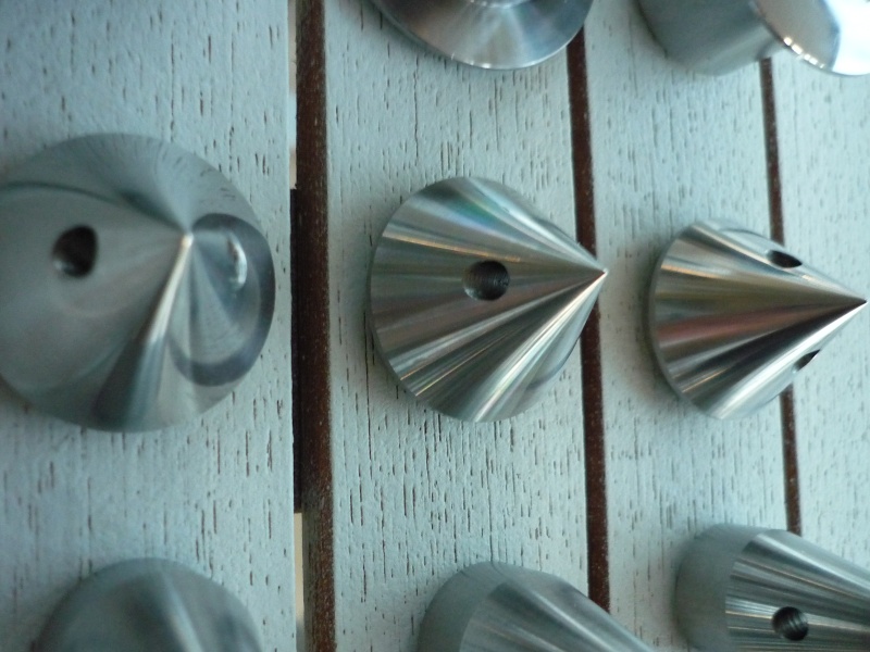

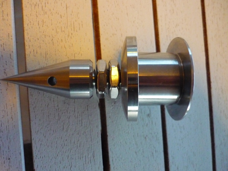

La plus belle partie de ce meuble est pour moi les pointes et contre-pointes! :ghee: En acier, pas en zamac à 2f un très bel usinage

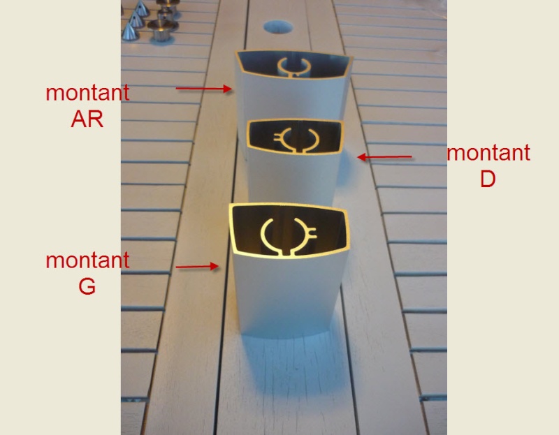

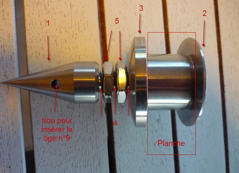

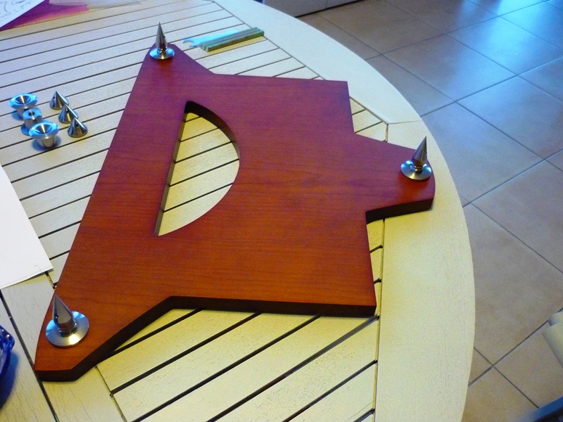

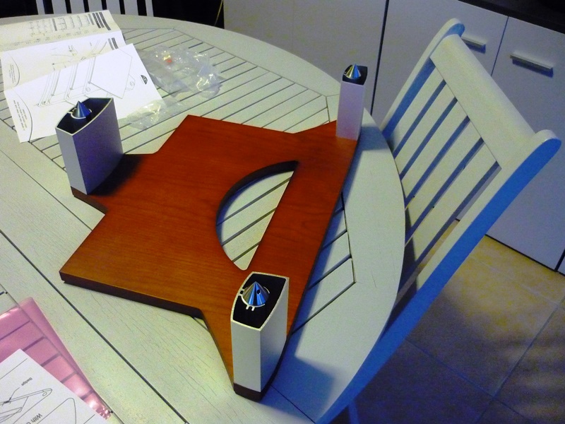

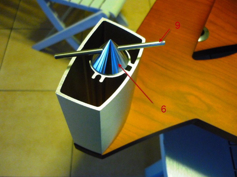

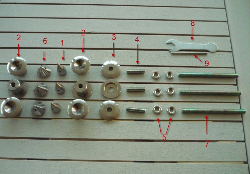

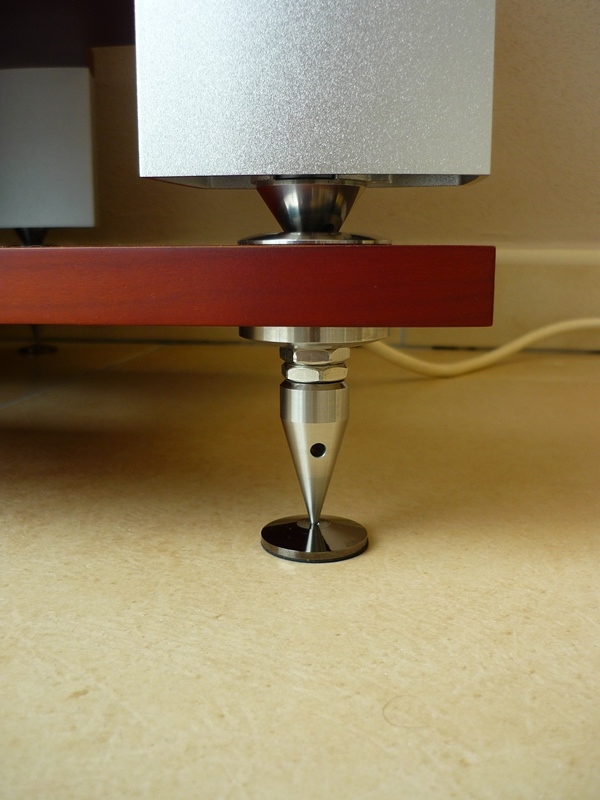

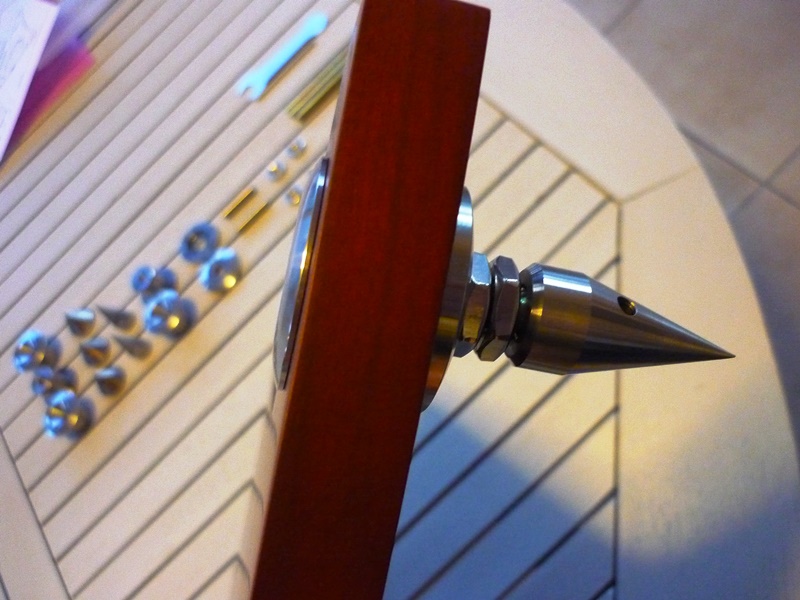

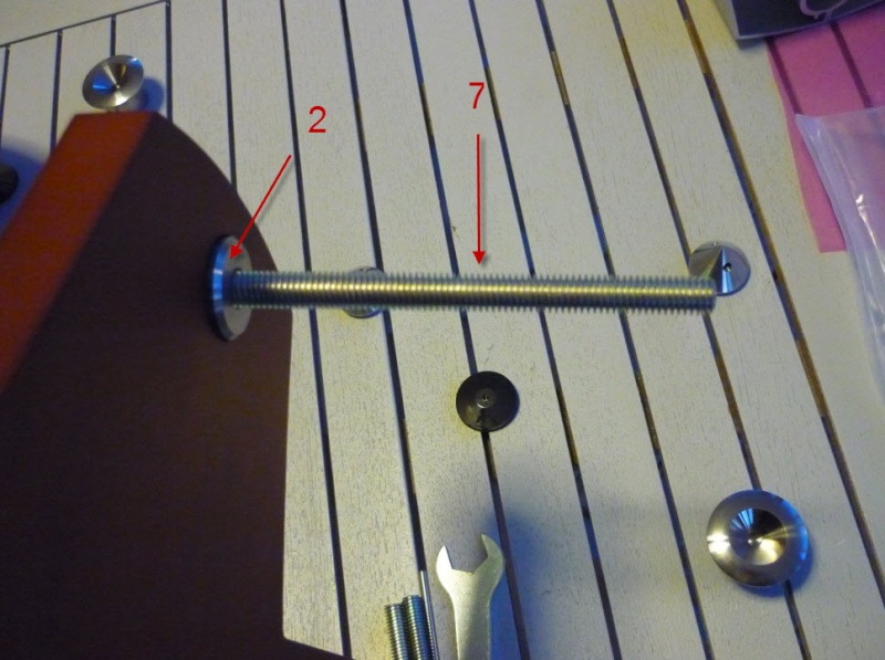

Épisode 3: montage
Les n° 1 - 2 - 3 - 4 - 5 sont pour les pieds de la 1ère planche, les n° 2 - 6 - 7 sont pour les planches supérieurs, les n° 8 - 9 sont les outils ;)
Pour le réglage des pieds, il est plus facile de mettre contre le 4 sur les 2/3 et de serrer l'écrou 5 et pour mettre à niveau d'agir uniquement sur la pointe 1, vous aurez ainsi un réglage plus fin et précis avec un niveau.

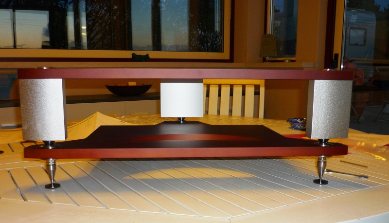

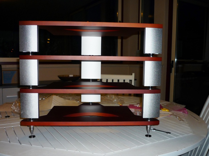

Vous avez donc la première planche monté et à niveau ;)

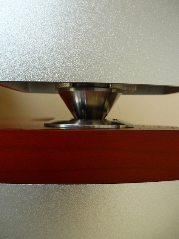

Pour les planches suivantes il suffit de repérer les montants G/D et tout s'ajuste bord à bord avant de serrer les pointes 6.
Les planches supérieurs se posent simplement sur la planche de base, si tout est bien monté les pointes 6 viennent parfaitement au centre des 2.
Voilà, j’espère que j'ai été assez clair avec mon belgoportugais et mon orthographe désastreux
Je peux répéter l'opération pour le Fraim Full... faudra juste me prévenir quand votre colis arrive :roule:
Bonne soirée
