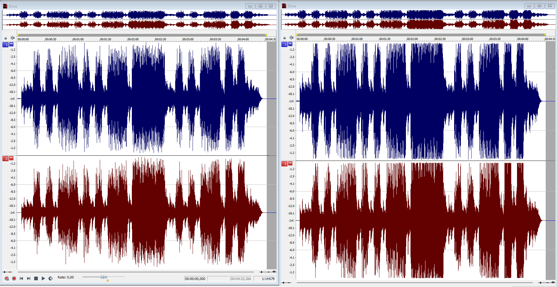

Analyse des fichiers numériques - R.E.M. – Automatic for the People (1992)
Comme suite logique, après Dire Straits – Brothers in Arms (1985) dont on a vu l'évolution, voyons un peu ce qui s'est passé dans les Années 1990 : La transition vers la loudness war.
Dans les albums à privilégier, il y a:
2. R.E.M. – Automatic for the People (1992) Warner Bros. Records – 9362-45055-2
• Son raffiné, bonne dynamique (~ -14 LUFS).
Le loudness de l'album n'est pas le bon, sa valeur exacte étant -12.63 LUFS.
L'album a été réédité pas mal de fois et bien souvent plus mal.
Le pompon est atteint par les éditions 2017. DeLuxe avec bonus, 25ème anniversaire en CD, HiRes 24/96 ou 192, la GDL a frappé.
Le loudness album passe alors à -9.83 LUFS. Presque 3LU de différence, pas tout à fait une paille, même si on a vu pire.
La piste "Drive" en image.
Par contre, une version mérite attention. Même si les avis sont partagés, HDTracks a sorti une version 24/48 en 2012.
Elle est légèrement plus dynamique (loudness album 12.89) que la version CD de 1992.
Le niveau max des pistes est aussi inférieur et n'atteint jamais le 0dBFS.
C'est cool pour la lecture. Le 0 dBTP n'est pas atteint, contrairement à la version CD, ce qui évite des distorsions ponctuelles.
Vous aimez les CD et la dynamique, la version 1992 est pour vous.
Vous aimez quand ça tabasse un peu plus beaucoup, 2017, dans le format que vous voulez (tous pareils).

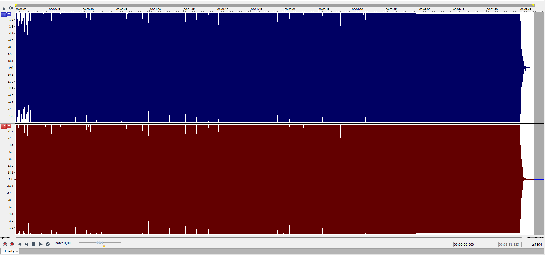

Pour ce qui est l'écoute, un mono un peu élargi dans un tube sans aucunes nuances.
Le loudness de la piste qui suit est de -4.19 LUFS! Exceptionnel, mais dans quel sens?
Ici, la piste "Easily". No more comment!

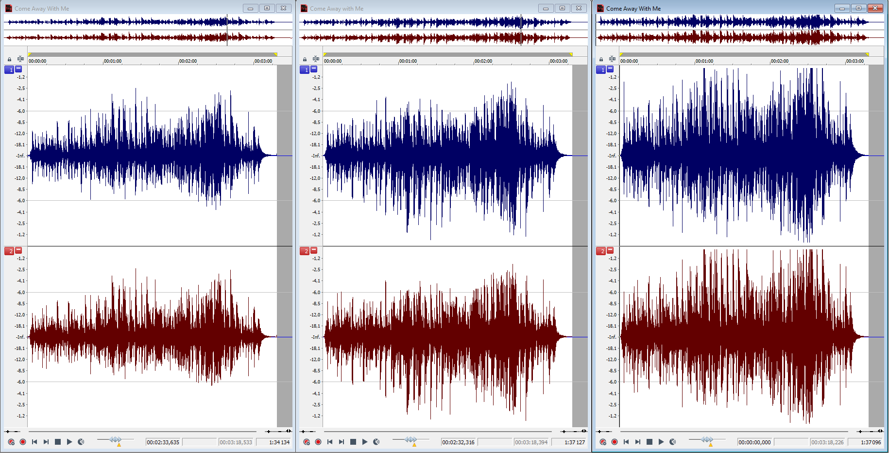

Regardez l'évolution du morceau "Come away with me", je vous dis après.
De gauche à droite, édition 2002, 2012 puis 2022. Ce graphe est valable pour toutes les versions numériques, HiRes ou pas.
En 2012, un bon coup de GDL/compresseur fait passer le loudness album de -19.4 à -16.0.
En 2022, on y va carrément, de 19.4 origine ou passe à 13.8.

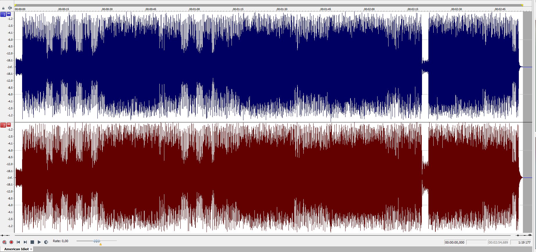

Bon, là, pas d'erreur, c'est bien du -6 LUFS. 2004 ne faisait pas dans la dentelle.
Le titre éponyme "American idiot" envoie du lourd, c'est le moins qu'on puisse dire.
Quant aux paroles, si elles n'engagent que leur auteur, que datent-elles de 20 ans!?
Revenons à notre sujet et regardons.

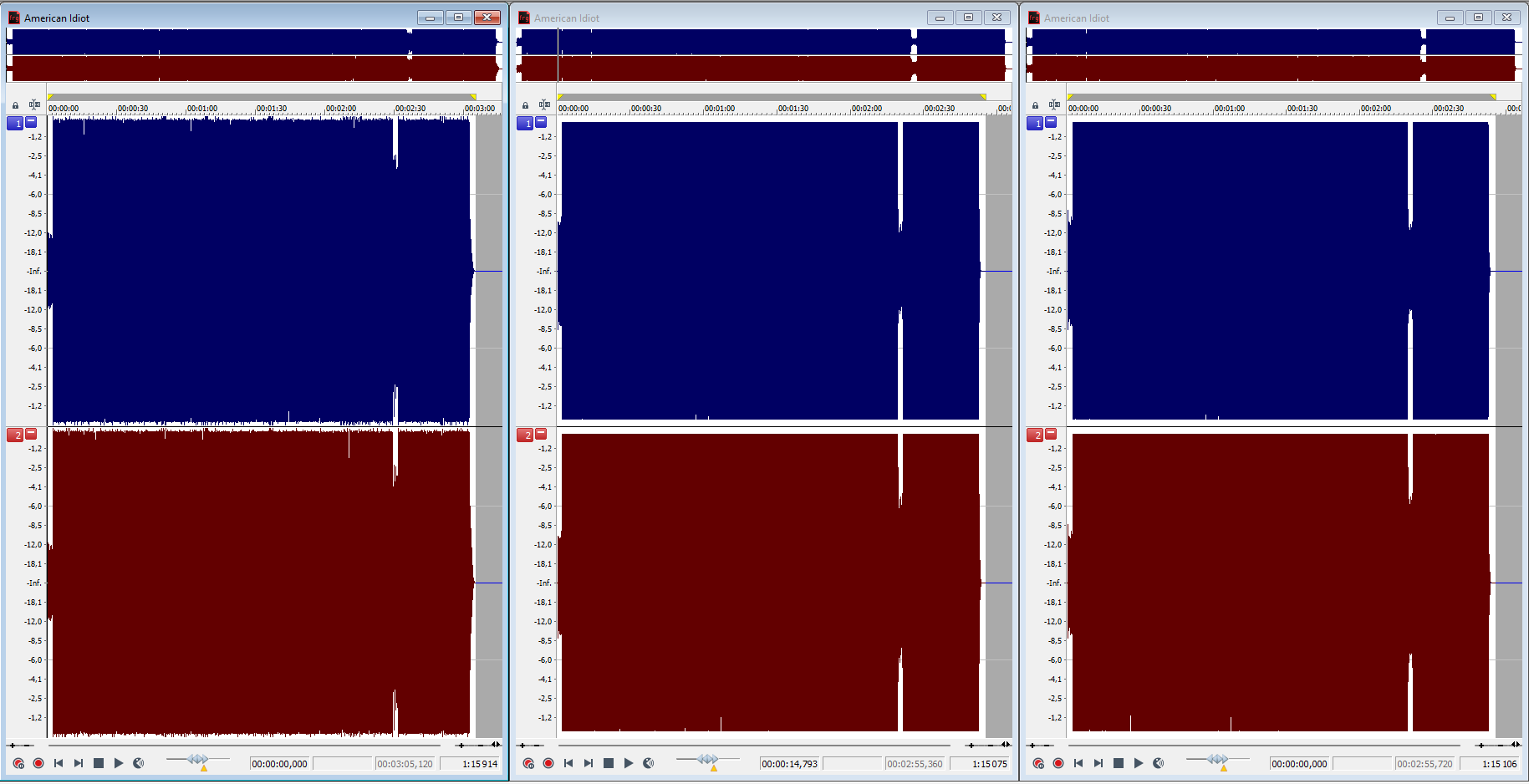

Trois versions, plus ou moins longues, mais tout aussi délicatement passées au mixeur, disons plutôt robot-coupe!
Bien garni autour du 0, pas à dire, dans la catégorie nuances, on fait mieux.
Je ne vous parle même pas des autres chiffres, je pense que les images en disent suffisamment.
Mais, car il y a un mais, 2024 a vu une édition anniversaire 20 ans paraitre. Et, miracle!
Le loudness de l'album sort -10.5!
Comme quoi, si on veut, on peut. Les artistes ont vieilli. Vingt ans plus tard, auraient-ils exprimé une autre volonté?

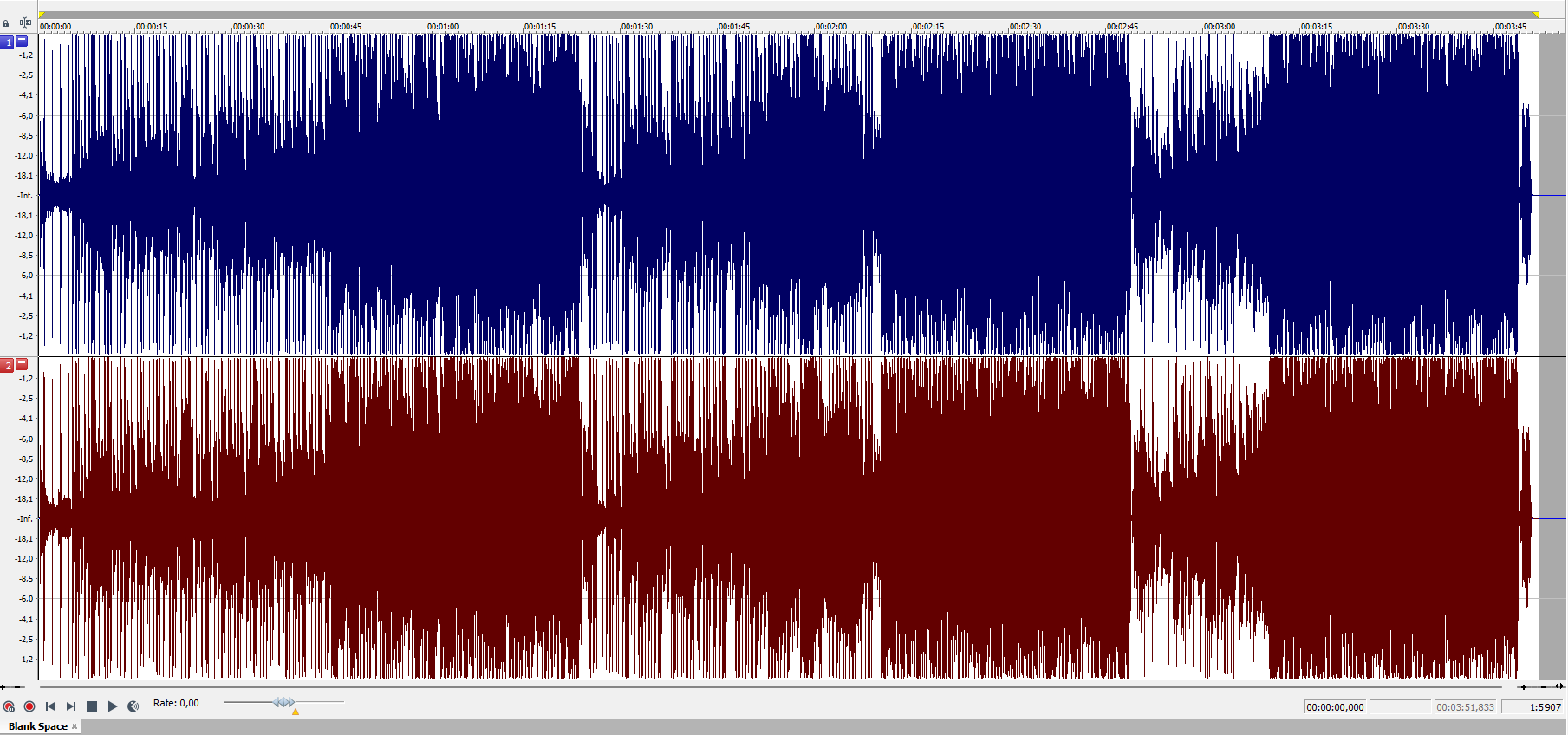

Albums/versions à éviter :
• Taylor Swift – 1989 (2014)
• Compression élevée pour la radio (~ -8 LUFS).
1989. Album qui a marqué l'histoire de la musique Pop... et ce n'était qu'un début.
Le loudness de l'album est effectivement de -8.5.
L'objectif de marquer oreilles et esprits est atteint, au vu des récompenses décernées.
Prenons la piste "Blank Space", titre qui sera le second single de l'album. Regardez!
Bon, c'est bien rempli, MAIS!
C'est tellement bien construit que ça sonne comme pas possible!
Le MIX est vraiment bien foutu, le grave cogne "utile" et descend proprement un peu en-dessous de 40Hz.
Tous les ingrédients ont été utilisés pour réaliser un Hit qui passe à la radio.
Tout est tellement propre, que le bouton de volume "monte tout seul". Objectif atteint pour l'artiste et la production.
La suite va être un peu "technique" et, même si vous vous en foutez complètement, ça pourrait quand même vous intéresser un chouia.
Je ne vous bassine pas avec des captures d'écrans de données concernant cette piste, pas de plus value, sauf à vous montrer que les éléments sont réels et factuels.
En écoutant, normalement au départ, puis fort ensuite, j'ai constaté que ça se "durcissait" de temps en temps. Ça coince un peu sur les crêtes.
Alors, c'est parti pour un peu de technique.
La piste a son niveau peak à 0 dBFS, comme toutes les autres au demeurant.
Vous vous souvenez, ce plafond de verre en audio-numérique qu'il ne faut pas franchir. Là, soit, il n'est pas franchi. Tant mieux. Les DAC ne seront pas "bouleversés" par des 0&1 qu'ils ne savent pas traiter correctement.
Souvenez-vous, là encore, du fait que la conversion analogique/numérique réalise ses encodages en faisant des approximations.
Ainsi, ici, le CONTENU TIENT BIEN DANS LE CONTENANT NUMÉRIQUE, rien ne dépasse du 0 DBFS.
Seulement voila, dans le sens inverse, le DAC qui fait la conversion numérique/analogique va "traiter" ces approximations.
Et c'est là qu'intervient la donnée 0 dBTP, soit la vraie valeur en dB que vont se prendre les circuits du DAC pour "sortir la musique".
Bien évidemment, vous vous doutez bien que si le peak numérique de la piste est 0 dBFS, le process d'analyse va indiquer 0 dBTP.
Alors, j'ai "travaillé" le fichier pour voir à quel moment la valeur dBTP redescendait EN DESSOUS de 0.
J'y suis allé progressivement et ai fini par "redescendre" la valeur de peak (numérique donc) à -0,7 dBFS.
Les crêtes dBTP (analogiques) sont (enfin) passées à -0,14 dBTP.
Je ne sais pas ce que les techniciens ont fait pour que ce fichier soit aussi propre et cogne autant. Leurs process sont PRO et hors de notre portée.
Toujours est-il que la piste ainsi "calmée" est devenue, du moins avec mon système de fête foraine, nettement plus agréable à fort volume.
En faire un tout petit peu moins en termes de niveau de sortie global n'aurait pas nui au résultat final... et aurait évité quelques artefacts audibles avec un système précis. Au fait, mon fichier de travail était un 24/44, résolution bien adaptée.
La suite quant à ce disque.
Taylor Swift surfant sur la vague du succès, elle a fait éditer une version anniversaire de son "1989".
Il s'agit de "1989 - Taylor's Version", avec plein de pistes bonux.
Le loudness de l'album est de -8.6, quasiment inchangé par rapport à la version originale.
Les pistes sont avec des peak à 0 dBFS ou très très près de cette valeur plafond.
Mais, car il y encore un mais, qu'en est-il lorsque VOUS jouez ce disque?
Qu'en est-il avec VOTRE ressenti musical une fois la musique passée de 0&1 à ondes sonores à écouter et entendre avec vos oreilles?
J'ai vérifié le VRAI niveau peak de la même piste (0 dBTP au départ comme il se doit).
Et la, surprise, du moins pour moi.
Il a fallu -1.7 dB pour passer le niveau sonore de la piste à -0.16 dBTP!
J'ai comme l'impression que les outils PRO de la GDL ont fait bien des progrès en quelques années.
Si le CONTENU tient bien dans son CONTENANT numérique, le passage en analogique, pour qu'on l'écoute, fournit encore PLUS DE NIVEAU.
Gagner 1 dB en volume ressenti peut paraitre peu dans l'absolu.
En remettant les choses dans le contexte d'écoute, le plus fort étant toujours interprété comme le meilleur, l'édition "Taylor's Version, DeLuxe" (format 24/48) sera "un cran au-dessus".
En gros, passer de la version de 2014 à celle de 2023 fait automatiquement monter un peu le bouton de volume.
Comment votre DAC prend-il tout ça en voyant ce niveau à traiter? Qui sait?
Le CONTENANT est ici utilisé à ses limites et l'augmentation de niveau sonore ressenti se fait ensuite à la conversion lors de la lecture!
La GDL, dans ce cas précis, semble bien disposer de nouvelles technologies très affutées.
• Red Hot Chili Peppers – Californication (1999)
• Exemple typique de compression excessive (LUFS ~ -5). Exact. le détail ici

Albums à privilégier :
1. Norah Jones – Come Away With Me (2002)
• Exceptionnellement dynamique pour cette époque (~ -15 LUFS). Vrai et même mieux. Voir le détail ici. Attention, DEUX versions en 2002. L'édition CD de 2002 est pareille que la 2012.
• Metallica – Death Magnetic (2008)
• Compression extrême, mixage écrasé (~ -3 LUFS). Inexact. Voir quelques données ici.
• Green Day – American Idiot (2004)
• Très compressé (~ -6 LUFS). Exact. Voir ici.

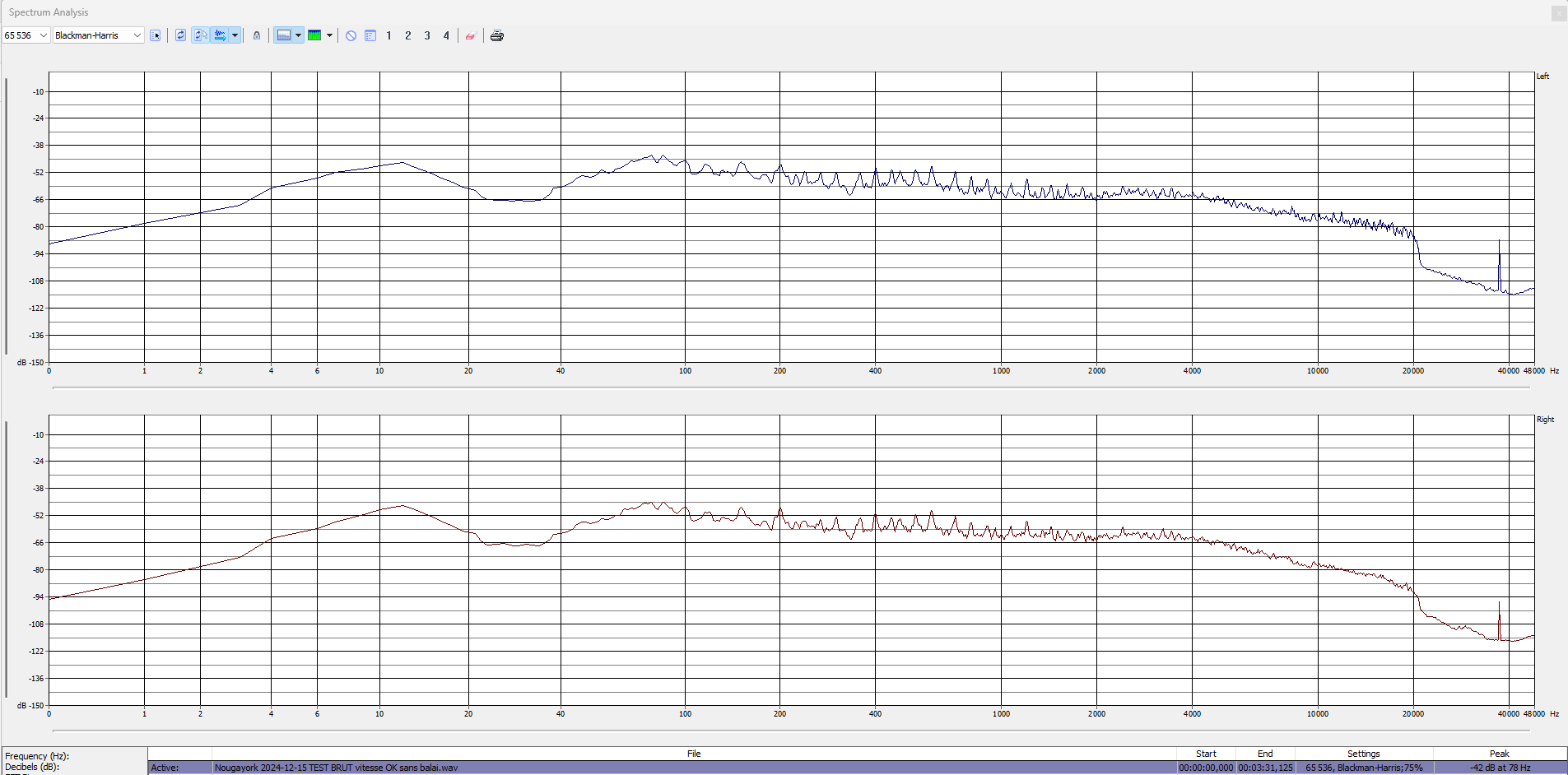

Analyse des fichiers numériques; Et les Vinyles dans tout ça?
Il y a peu, Manu évoquait les platines et leurs nécessaires compléments, les disques d'avant 1985.
L'image ci-dessous est symptomatique d'une certaine "époque".
C'est une capture d'écran (morceau en totalité) d'un test de lecture d'un vinyle.
Typique d'une lecture mécanique avec le disque "presque plan" et la mécanique générant son lot de très basses fréquences.
La cellule n'a pas une heure de fonctionnement après sa révision chez le constructeur (VDH), le bras itou (DP8).
Ce (nouveau) compromis mécanique est à maitriser après tant d'années passées avec EKOS et MC LINN.
Le disque lu est Nougayork 242226-1 WEA (Claude Nougaro s'étant fait virer par Barclay) paru en 1987.
Le CD battait son plein, les petits livres de couleur aussi, notamment pour l'édition musicale.
Regardez à droite de l'image.
Le pic à 37kHz est une des "signatures" de ma SSL SiX analogique. Seul artefact haute fréquence, je suis plutôt chanceux quand je vois tout ce que contiennent nos fichiers numériques HiRes.
Non, regardez un peu avant, juste après 20 500Hz.
Ça ne vous rappelle pas quelque chose?
Et ben oui, les laques LP étaient tirées des épreuves destinées au numérique.
En 1987, on ne savait pas gérer ce qui s'approchait de 44/2, soit 22 kHz, au point de filtrer drastiquement TOUT ce qui dépassait 20 500.
Et on le retrouve sur le vinyle.
C'est un bon début pour le couple bras/MC tout beau, tout neuf. Il sait faire le distinguo entre musique et le reste. Tout comme il me montre, dans les passages calmes, le 15.7 des écrans cathodiques d'alors. Ça lit, au moins précisément, c'est déjà ça.
Voici donc un exemple de vinyle paru à l'ère du CD (1987) qui montre que les préconisations des Majors étaient bien mises en œuvre.
PS; le vinyle est un peu plus dynamique que le CD (environ 3 LUFS, c'est pas rien).
Mon test en 24/96 ne sera d'aucune utilité si je veux tirer un needledrop de ce vinyle (édité à partir de numérique en 44).
Ce format me permettra, le cas échéant, d'être plus précis lors de la "restauration" dudit LP, c'est tout.
